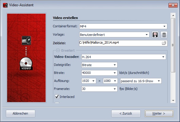

Ich muss mich jetzt auch mal hier einklinken weil ich Probleme mit der Videoerzeugung habe. Das Problem sind Animationen. Ich habe einen Bewegungspfad mit Flugzeug und ich habe eine Kamerafahrt über ein Panoramabild und dabei flackern alle Kanten und Linien in den Bildern.
Überblendungen mit Alphablending und stehende Bilder sehen einwandfrei aus, aber die Kamerafahrten und andere Animationen sind absolut nicht schön.
Ich möchte eine MP4-Datei erzeugen und habe verschiedene Einstellungen ausprobiert. Zuletzt hatte ich die Einstellungen aus dem Bild unten. Hat noch jemand einen Tipp was ich ausprobieren könnte?

Bei Interlace den Hacken wegnehmen und so versuchen zu rendern

Hallo Joachim,
ich teile die Ansicht von heinzbCH. Die 2 Halbbilder verstärken wohl das Geflimmer, da die Zwischenzeilen erst in 2.Priorität angezeigt werden, was beim Video erstellen stören kann.

Hat geholfen, Danke für den Hinweis.
