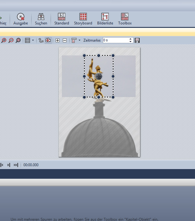

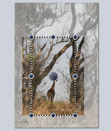

Ich ging bis jetzt bei Bewegungspfaden innerhalb eines Bildes (Ausschnittsveränderungen) immer folgendermaßen vor:
8.5.10 :
- Bild einfügen
- Seitenverherhältnis: Zuschneiden
- Im Modus "Zoom u. Kameraschwenk" die einzelnen gewünschten Ausschnittsveränderungen festlegen.
Das war hier so immer punktgenau möglich, weil man den 16:9-Bildausschnitt immer mit Hilfe eines schwarzen Rahmens gesehen hat.
9.0.11:
Setze ich ein Hochkant-Bild (1250 Pixel hoch) ein, ist alles normal. Siehe Bild 1.
Nutze ich das gleiche Bild mit einer hohen Auflösung (hier 4000 Pixel), wird der 16:9-Rahmen nicht mehr angezeigt. (Bild 2)
Das Thema ist also noch nicht erledigt.
Werni
Bild 2, mit hoher Auflösung
Bild 1, mit geringer Auflösung

Hallo Werni,
1. hast Du Bild1 und Bild2 von Deiner Aussage her vertauscht,
und bei Bild2 ist der aktive oder nichtausgegraute Bereich viel zu
groß/hoch und auch nicht im 16:9-Verhältnis-quer?
Irgendwas ist bei Deinen Bildern im Layoutdesigner verrutscht,
weil bei Bild1 der äußere Rahmen zuweit nach oben verschoben ist?
2. in der DS9 Demo wird eine Bildgröße 2250x4000 (hoch) und
das kleinere 703x1250 (hoch) identisch/richtig angezeigt,
siehe Anhänge!
Übrigens: Die Auflösung wird in ppi oder beim Druck in dpi
gemessen; hier gehts um die BILDGRÖSSE: Pixel x Pixel!
Servus, Hans F.

Hans,
mit ppi hast du natürlich recht.
Nein, die Bilder sind von ihrer Aussage her nicht vertauscht. Das Bild mit der geringeren Auflösung wird bei mir mit dem 16:9-Rahmen angezeigt und das mit der hohen Auflösung eben nicht.
Ich habe das auch noch mit anderen Bildern ausprobiert, das gleiche Ergebnis.
Gruß Werni

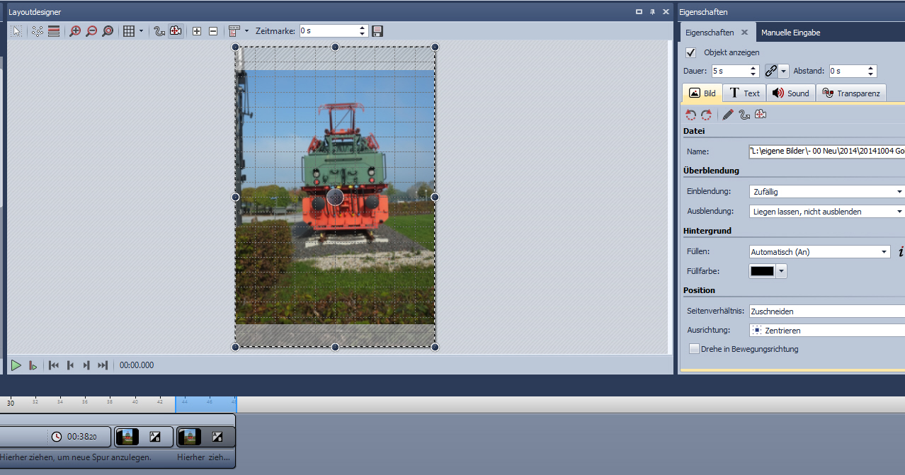

ich habe das einmal versucht nachzustellen.
Bei mir stellt sich das wie folgt da. Hochkantbild 19:9 intelligent zugeschnitten. Man sieht den veränderbaren Ramen min den Anfassern (wie in der 8), dann ein hochkant Bereich, der, so dachte ich, den eigentlichen 16:9-Ausschnitt zeigt (tatsächlicher Bildauschnitt). Dem ist aber irgendwie nicht so. Ich kann zumindest den tatsächlichen Bildauschnitt nicht erkennen.
In der 8er-Version hatte man da noch ein Querformatausschnitt angezeigt bekommen, so dass man das Bild genau einpassen konnte. Irgendwie komme ich damit noch nicht klar.

Das Verhalten auf dem Screenshot bei werni sieht für mich nicht ok aus. So wie der Rahmen aufgezogen ist, müsste sich der sichtbare Bereich komplett im Inneren befinden und dabei das richtige Seitenverhältnis anzeigen.
Könnten Sie mir vielleicht das problematische Bild in der hohen Auflösung an meine E-Mail Adresse schicken? Bei meinen Hochformatbildern kann ich es nämlich nicht reproduzieren. Egal wie hoch diese aufgelöst sind.

bei mir wird der 19:9 Bereich hochkant dargestellt. In der Version 8 war er noch im Querformat. Ist das korrekt? Der Nachteil bei dieser Darstellung, der tatsächliche Bildausschnitt ist schwerer zu erkennen.

Danke für die Bildzusendung. Ich denke, ich habe auch die Ursache gefunden. Das Bild liegt eigentlich im Querformat vor, wird aber anhand der Exif-Informationen für die Anzeige passend gedreht. Diese Drehung wird bei der Anzeige des sichtbaren Ausschnitts im Kameraschwenkmodus scheinbar ignoriert.
Ich habe das Problem mit aufgenommen, so dass es schnell behoben werden dürfte.

Du hast mich noch einmal gebeten, ein Screenshot von der 8 meinem obigen Screenshot entgegenzustellen. Wie Du auf dem Bild aus der 8er-Version unschwer erkennst, ist der Ausschnitt im Kameraschwenk hier im Querformat.
Ich AS auch das Bild am Dienstag zugesandt und mittlerweile gibt es ja auch eine Reaktion von Herrn Redilich. Ich gehe einmal davon aus, dass es sich bei der Bildern von Werni und mir un das gleiche Problem handelt und AS an der Sache arbeitet.
