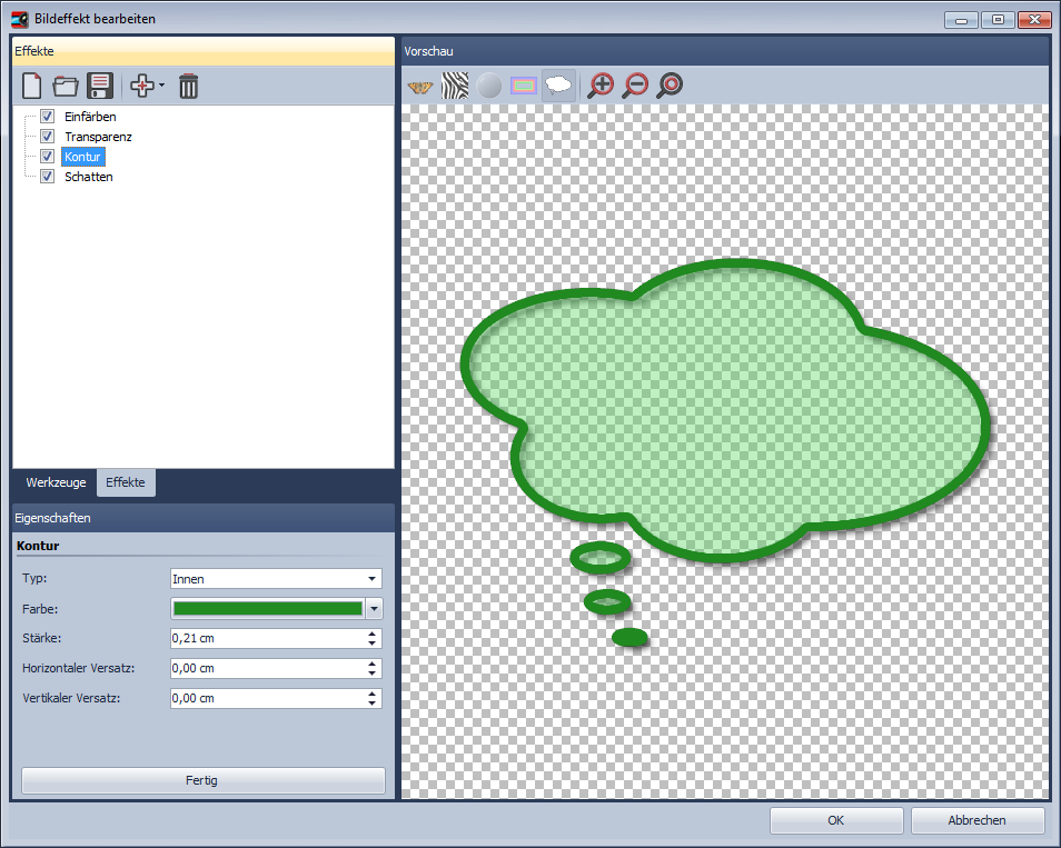

michael99k hat geschrieben:* Die Sprechblase der Version 7 lässt sich innen leider nicht von weiß auf transparent umstellen und auch die Linienfarbe ist fix. Sprechblasen oder noch besser Kreise, Ellipsen und abgerundete Rechtecke mit einstellbarer Linie und Füllung wären super um Motive einringeln zu können.
Die Sprechblasen können ebenfalls im Bildeditor transparent gemacht und/oder
mittels einer Kontur - innen mit einem andersfarbigen Rand versehen werden.
Sprechblase im Bildeditor bearbeiten
Wenn Sie dann noch Glühen anwenden, bekommen Sie sogar einen weichen Rand.
