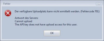

Ich habe versucht über den vimeo Assistenten ein Video zu erzeugen und hochzuladen. Nach erfolgreicher Anmeldung bei vimeo klicke ich auf weiter und es erscheint immer diese Fehlermeldung:
Was könnte ich falsch machen? Ich habe nur einen Basic Account bei vimeo. Könnte das der Grund sein?

Vimeo erlaubt den automatisierten Upload nur für Pro Accounts, daher kommt vom Vimeo Server eine entsprechende Nachricht zurück.

Martin Redlich hat geschrieben:Vimeo erlaubt den automatisierten Upload nur für Pro Accounts, daher kommt vom Vimeo Server eine entsprechende Nachricht zurück.
Danke, so was habe ich fast vermutet. Vielleicht nehmt ihr im nächsten Update einen kleinen Hinweis innerhalb des vimeo Assistenten auf. Dann kommt es nicht zu Verwirrungen.

jottkah hat geschrieben:Danke, so was habe ich fast vermutet. Vielleicht nehmt ihr im nächsten Update einen kleinen Hinweis innerhalb des vimeo Assistenten auf. Dann kommt es nicht zu Verwirrungen.
Im Prinzip steht die entscheidende Information in dem von Ihnen geposteten Screenshot.
Die letzten beiden Zeilen sind leider nur auf englisch, da diese direkt vom Vimeo-Server kommen.

Als Anwender eines Assistenten möchte ich aber eigentlich nicht erst googeln müssen was ein API key ist. Und ob Google da ein passendes Ergebnis liefert, ich weiß nicht. Ein einfacher Hinweis beim Start des vimeo Assistenten "Sie benötigen einen vimeo Pro Account um den Assistenten zu benutzen" ist eindeutig und würde vermutlich so manchen zahlenden Kunden von AquaSoft ein paar verzweifelte Stunde vor dem Computer ersparen. Was in der Fehlermeldung steht habe ich wohl gelesen. Nur ist die Info "Cannot upload" wenig zielführend. Das er nicht hochlädt habe ich auch so gemerkt. Ganz ohne Fehlermeldung.
Wenn Sie sich bei Vimeo einloggen, sehen Sie als Erstes - noch bevor etwas zeitaufwändiges passiert
und genau bevor Sie diese Fehlermeldung erhalten - folgenden Text:
Mit dieser App kannst du:
Greife auf all deine Videos zu
Gefallen dir diese Videos? Klicke auf „Like“!
Aktualisiere deine Videodaten
Mit dieser App kannst du nicht:
Lade Videos auf dein Konto hoch
Deine Videos löschen
