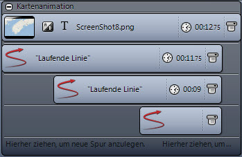

Re: Laufende Linien, eigenes Fahrzeug
Hallo Remu,
Du musst die einzelnen Routenanimationen versetzt in neue Spuren legen und die Animationen über die ganze Zeit des Kapitels laufen lassen.
Gruss
tramper55
Gruss
tramper55
Hallo Remu,
Fläcky's Tipp geht in die richtige Richtung.
Packe alle Sachen in eine Flexicollage, Karte ganz oben. Dann eine weitere Flexicollage, in der die Animation mit dem Wagen ist. Für die Flexicollage Ausblenden auf abrupt einstellen.
Unter dieser Flexicollage die kopierte Route ohne Wagen, die über die ganze Laufzeit gehen muss.
Darunter versetzt das gleiche Spiel für die anderen Fahrten.
Gruss
tramper55
Gruss
tramper55

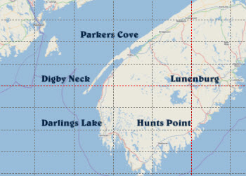

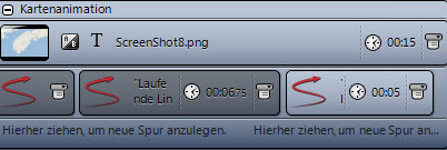

Hallo Fläcki und tramper55
Danke für Eure Hinweise. Doch verstehe ich nicht ganz wie ich da vorgehen muss, bin wohl etwas blöd. Toll wäre es natürlich schon, wenn ich die ganze Route ohne "liegen gebliebene" Fahrzeuge abbilden könnte. Wenn es jedoch zu viel Aufwand ist, lasse ich es bleiben.
Schönen Gruss remu
Schönen Gruss remu
- Dateianhänge
- 1. Parkers Cove - Digby Neck, 2. Ende der Bucht bis ganz unten, 3. von unten bis Lunenburg
- laufende linien_karte.jpg (36.75 KiB) 7404 mal betrachtet
- So habe ich die einzelnen Etappen angeordnet.
- laufende linien_1.jpg (28.5 KiB) 7404 mal betrachtet

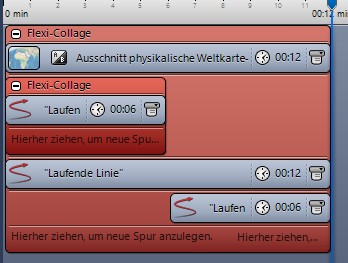

Hallo Remu,
siehe unten.
Das Auto fährt oben auf der Karte von links nach rechts und der Wagen verschwindet.
Dann fährt ein Auto unten von rechts nach links.
Für die anderen Routen musst Du den gleichen Aufbau darunter einfügen.
Gruss
tramper55
siehe unten.
Gruss
tramper55
