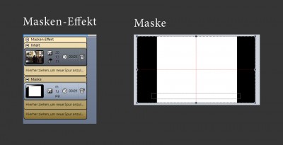

Du kannst mit dem Standardobjekt "Masken-Effekt" arbeiten.
Dazu benötigst du eine Maske, wie sie im beigefügtem Bild auf der rechten Seite zu sehen ist. Also ein 16:9 großes schwarzes Bild, in dem sich mittig ein 2:3 großes weißes Rechteck befindet.
Unter Inhalt kannst du dann deine Bilder und Objekte der Reihe nach einfügen und dann die Maske entsprechend weit nach rechts ziehen.
Evtl. solltest du die Ken Burns-Effekte mit eigenen Bewegungspfaden selbst erzeugen bzw. übernommene entsprechend verändern.

Die Maske immer benutzen, wenn immer die schwarzen Streifen links und rechts gezeigt werden sollen und wenn du immer das Seitenverhältnis der Bilder von 2:3 beibehalten möchtest.
So hatte ich deine Problem verstanden.

der Tipp mit der Maske funktioniert natürlich (auch zwei black.gif rechts und links in 2. Spur klappt bereits). Universeller wäre eine Lösung mit Bewegungspfad/Kameraschwenk ohne Maske. Hat das schon einmal jemand hinbekommen?
