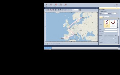

Wie kann ich die Pfadfarbe richtig ändern, in kann nur den Farbtob ändern, aber ich kann die Farbe nicht auf Gelb ändern. Im Anleitungsvideo hat man die ganze Farbpalette zur Verfügung, über den Farbbalken im Eigenschaftsfenster

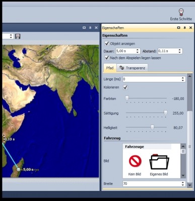

in den Eigenschaften ganz rechts den Scroll/Schiebebalken nach unten ziehen, dann siehst Du die Möglichkeit die Farbe zu ändern. Klick auf den schwarzen abwärts Pfeil, dann öffnet sich die ganze Palette.

entweder stehe ich auf der Leitung, oder es sieht bei mir anderst aus wie bei Dir ? Ich habe es ganz nach unten gescrollt und ich sehe nichts zum Farbe ändern.

Peter hat recht, wobei mit Kolorieren können auch alle Farben erstellt werden.
Schieber Sättigung verstärkt die Farben Helligkeit dunkelt die Farben ab, oder hellt diese auf je nach Schieber stand.
Kolorieren verschiebt den Farbbereich.

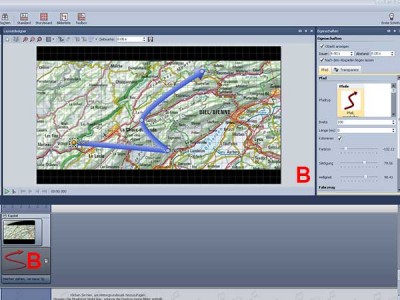

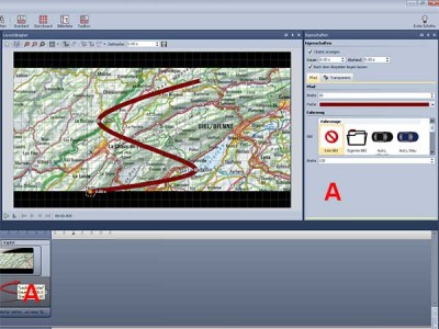

DS-8.1.04
Dekorierter Pfad kolorieren
Einfacher Pfad  mit (Farbwahl)
