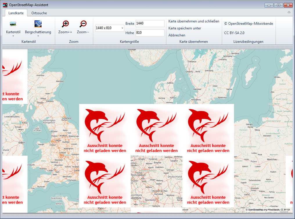

Tut mir leid, aber ich habe ähnliche Probleme mit dem Kartenassistenten, die andernorts auch schon beschrieben wurden. Fast *immer* wenn ich ihn ausprobieren will und mit welchen Stil auch immer, es sieht fast immer so oder ähnlich aus wie hier:
Und das meine ich auch wirklich so. Wenn es denn einmal funktioniert, dann höchstens sporadisch, und tatsächlich eher als Ausnahme.
Zoomt man, wenn es denn ausnahmsweise mal geklappt hat, wieder hinein oder heraus, werden wieder Kartenteile nicht gefunden.
Kurz: Dass Bildteile fehlen, ist die Regel, nicht die Ausnahme.
Zudem kann ich ebenfalls nur bestätigen, dass der Kartenassistent quälend langsam ist. (Ich habe eine 24 MBit DSL-Leitung.)

Ja, ich weiß, Herr Redlich. Es geht mir nur darum, dass eine Anwendung wie zum Beispiel Video Deluxe das gleiche, was in der Diashow 8 angeboten wird - also erst einmal das Festlegen eines Kartenausschnittes über OpenStreetMap - *wesentlich* schneller und dabei fehlerfrei erledigt. Da frage ich mich natürlich, wie sich dies erklärt. Ich habe jetzt schon sehr, sehr oft den Kartenassistenten der Diashow 8 und den von Video Deluxe parallel ausprobiert. Ergebnis: Immer "hakt" es bei Diashow 8, meistens werden Kartenteile gar nicht geladen, der Bildaufbau ist immer sehr langsam. (Und ich meine hier auch wirklich "immer" und "meistens".)
Beispiel: Gerade eben wieder eine typische Situation. In Diashow 8 brauchte die Europakarte über 20 Sekunden, um sich aufzubauen (ich habe es gestoppt!), nur damit dann wieder einmal 4 Teile der Karte nicht geladen wurden.
Ein zeitgleicher paralleler Versuch in Video Deluxe: Die gleiche Karte baut sich innerhalb *einer* Sekunde (!) fehlerfrei auf. Dort kann ich wie ich will hinein- und herauszoomen, der neue Kartenausschnitt baut sich wiederum stets in etwa einer Sekunde fehlerfrei auf!
Wieder zurück in die Diashow 8: Das gleiche wie vorher, über 20 Sekunden warten, Kartenteile fehlen dennoch. Das ist einfach ärgerlich. Wie ist das zu erkären?
