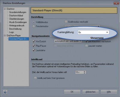

wir haben uns des Problems angenommen und bemühen uns darum, eine Lösung zu finden (Fehler #10016).
An alle, die ein Ruckeln/Zittern festellen:
Welchen Wert haben Sie unter "Einstellungen" - "Standard-Player" - "Kantenglättung" eingestellt?
Je nach Rechner könnte hier ein hoher Wert zum dem beschriebenen Verhalten führen.

Nadine Kabelitz hat geschrieben:Hallo,
Welchen Wert sollte man denn einstellen ???

Beitrag von satsurfer »
Meine Kantenglättung ist aus!
Nur Fliegen ist schöner
Gruss satsurfer

satsurfer hat geschrieben:Meine Kantenglättung ist aus!
Danke.

Meine ist auch aus, schon immer.

Schon bei der Version 7 habe ich festgestellt, dass die Shows mit Kantenglättung flüssiger ablaufen. Wie passt das zusammen?
Im übrigen bin ich der festen Ansicht, dass bei den beschriebenen Rucklern die Leistung der CPU oder GPU nebensächlich ist. Denn wie erklären sich die gemessenen und vergleichsweise geringen CPU-/GPU-Lasten und dabei ggf. ein Ruckeln? Ich vermute derzeit einen noch unbemerkten Bug in der Software, zyklische Prozessorfreigaben (so nette Delphi-Prozesse wie Application.Processmessages an ungünstiger Stelle können so etwas bewirken). Da kann man dann die CPU beliebig leistungsfähig machen, es bringt nichts mehr.

Die Kantenglättung ist bei mir ebenfalls aus.
