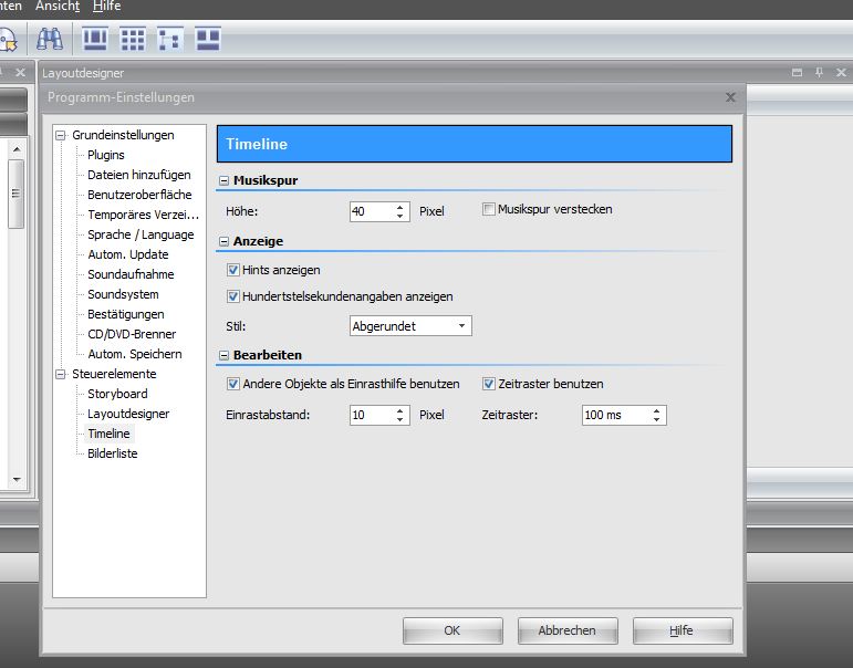

die Höhe der Musikspur bei der DS7 konnte nur über die Programmeinstellungen geändert werden.

Du findest diese Einstellung unter Extras, Programmeinstellungen, Timeline. Ich habe u.a. die Diashow 7 Ultimate (7.7.11) wie du geschrieben hast. Diese Einstellung solltest Du bei dir auch finden.

mit Deinem Hinweis habe ich auch die von Dir genannte Einstellungsmöglichkeit gefunden. Die dort angegebene Höhe steht bei mir auf 42 Pixel, ansonsten sind meine Einstellungen dort mit Deinem Screenshot völlig identisch.
Eine Veränderung der Höhenpixel bewirkt bei mir keine Veränderung in der Höhe der Musikspur, die bleibt bei 1 cm unverändert.

Das Ziehen der Musikspur ist erst in der neuen DiaShow 8 möglich - in der DiaShow 7 gehen Sie den von Anne2 beschriebenen Weg.

ich hatte Dir geschrieben, dass die von Dir genannte Lösung bei mir keine Veränderung brachte. So möchte ich das nicht stehen lassen. Es lag einfach daran, dass ich bei der Änderung zu zaghaft war. Jetzt habe ich “zugelangt” und es hat funktioniert.
