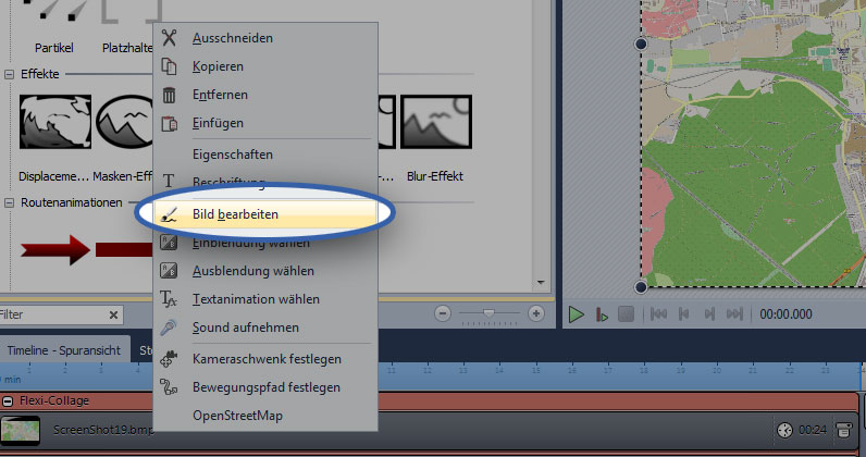

öffnen Sie das Kapitel, in welchem sich die Karte befindet (auf das kleine Plus-Symbol klicken).
Nun klicken Sie mit der rechten Maustaste auf die Karte in der Timeline - es öffnet sich das Kontextmenü. Hier wählen Sie "Bild bearbeiten". Der Bildeditor öffnet sich.
Nun haben Sie verschiedene Möglichkeiten, um im Bildeditor Einfluss auf die Farbe zu nehmen.

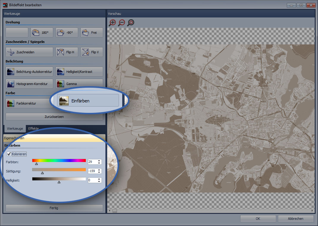

Am einfachsten ist es, wenn Sie die Option "Einfärben" aktivieren.
Setzen Sie ein Häkchen bei "Kolorieren" und stellen Sie die gewünschten Farbwerte ein, wenn Sie das Bild in einem bestimmten Farbton färben möchten.
Kontextmenü  - "Bild bearbeiten auswählen"
Einfärben im Bildeditor
