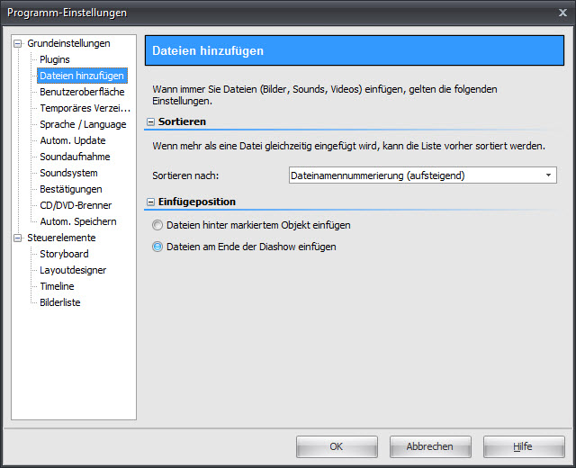

Bei AS Diashow 7 habe ich folgende Einstellung gewählt
Dennoch werden zunächst alle Bilder der einen Kamera und dann die Bilder der anderen Kamera importiert.
LG Peter
