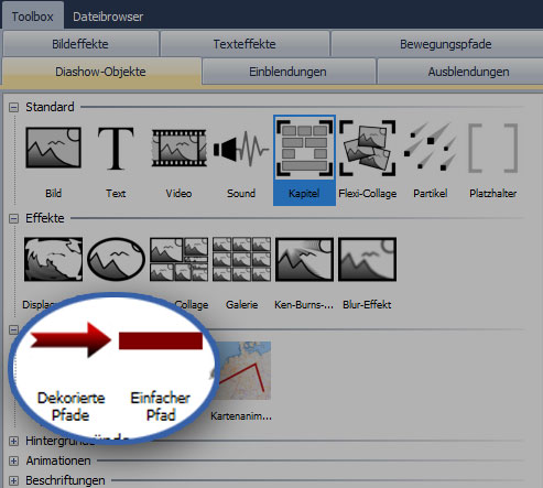

In der Toolbox finden Sie unter "DiaShow-Objekte" - "Routenanimationen" die Objekte "Einfacher Pfad" und "Dekorierter Pfad".
Beide können Sie nutzen, um die Linie auf ganz anderen Hintergründen laufen zu lassen.
Routenanimationen in der Toolbox

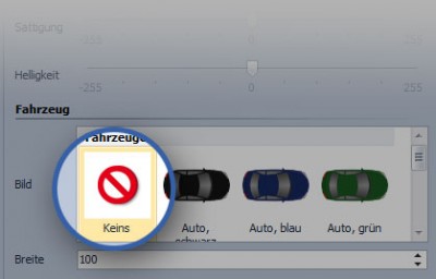

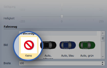

Wenn Sie kein Fahrzeug am Ende des Pfades verwenden möchten, dann dekativieren Sie diese Option.
Fahrzeugaufwahl im Fenster "Eigenschaften"
