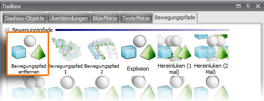

Hallo zusammen,
beim Klick auf den Button "Kameraschwenk" wird das ausgewählte Bild zu "bildfüllend" aufgebläht (ohne dass sich das in den manuellen Einstellungen auswirkt). Nun wollte ich den ursprünglichen Zustad wieder herstellen, konnte dafür allerdings keine Möglichkeit finden - außer Bild löschen und neu einfügen. Darum die Frage, wie lässt sich der Kameraschwenk wieder entfernen?
Danke im Voraus und Grüße
Heinz
Nadine
Beiträge: 900
Re: Kameraschwenk entfernen
Beitrag von Nadine »
das geht entweder über die "Toolbox" (Reiter "Bewegungspfade" - "Bewegungspfad entfernen") oder mit "Bearbeiten" - "Rückgängig", falls die Aktion einen Schritt zurückliegt.

Hallo Heinz,
aufgebläht (transparenter Rand oben und unten) ist z. B. ein 3:2-Bild
bei (nur) Kameraschwenk festlegen nur, weil es eben größer als das
16:9-Bild ist (beim 16:9-Rahmen). Innerhalb des Transparentrahmens kann
man das Bild nach oben oder unten verschieben, wie man den Ausschnitt möchte.
Man kann ein 3:2-Bild der DSLR so in die 16:9-DS (Rahmen) einlesen ohne es vorher
im 16:9-Format zu erstellen; ich habe dann das größere 3:2-Format für
ev. Papierbilder in Reserve und muß es nicht in 3:2 und 16:9 verwalten.
Erst wenn man eine BM+ Marke erstellt hat, sieht man 2 BMs (0,0s und 2,0s)
usw, und kann sie gezielt auf BM- entfernen, je nachdem welche BM aktiv
(orange) ist. Wenn man wieder auf Bewegungspfad festlegen klickt, ist das
Ursprungsbild (ohne Rand) wieder da.
Ganz einfach; Servus, Hans F.

Hallo Hans,
danke für den Hinweis mit dem Bewegungspfad festlegen. Könnte schwören, das auch erfolglos verucht zu haben. Aber gut, so ist wenigstens der Weg zu Experimenten mit dem Kamerschwenk wieder offen - sofern noch eine spannende Frage aufkommen sollte. Ansonsten ist der Kameraschwenk für mich als wenig nützlich abgehakt.
Um die 3:2-Bilder auf 16:9 anzugleichen, verwende ich standardmäßig die Option Zuschneiden (Eigenschaften). Mit der Ausrichtung lässt sich bei Bedarf der Bildausschnitt meist ausreichend angleichen. Doch manchmal braucht es eine Position dazwischen. Dafür hab ich einen "Bewegungspfad" nur mit Bildgröße 1.180 gespeichert. Der wird dann auf das betreffende Bild gezogen und das Seitenverhältnis auf "Beibehalten" gestellt. Anschließend lässt sich das Bild mit der Maus im Layoutdesigner in der Höhe genau passend verschieben...
Grüße, Heinz
