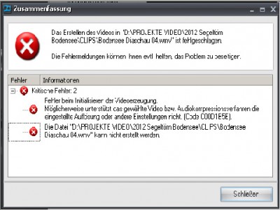

bin neu hier im Forum und habe gerade mit der aktuellen Demo-Version das erste Projekt erstellt.
Da ich das Ganze in mein HD-Projekt in Pinnacle Studio 14 UC einbauen will, habe ich die Ausgabe als HD-Video gewählt.
1.Hab ich mich gewundert, dass das nur als WMV möglich ist - wird automatisch gewählt.
Beim Umstellen auf Mpeg2 lande ich automatisch im PAL-Bereich - HD-Einstellungen, z.B. 1920x1080 werden ignoriert.
2. Will ich dann das Projekt als WMV in HD erstellen, erhalte ich folgende Fehlermeldung. Was läuft da, bzw. was mache ich falch?
Hängt das eventuell mit der Demo-Version zusammen?
Bevor ich das Programm kaufe muss der HD-Export funktionieren.

Zur Fehlermeldung: Demnach hättest du Einstellungen gewählt, die vom Codec nicht unterstützt werden.

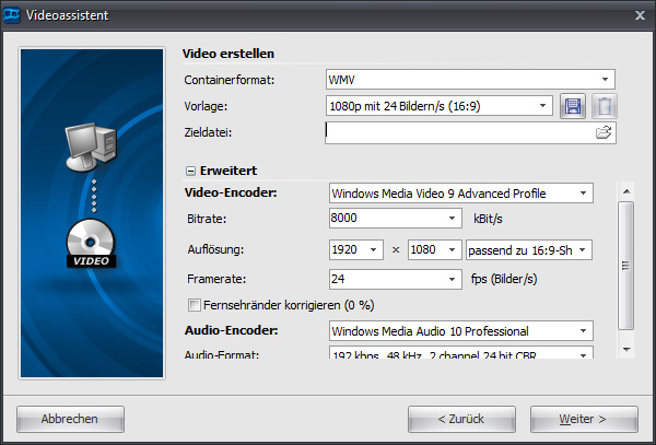

Versuche mal beim Dialogfenster zur Videoerstellung gleich die Option HD-Video anzuklicken. Dann wählst du vielleicht noch WM VC1 aus (falls nicht schon vorgeschlagen) und das von dir gewünschte Format + Seitenverhältnis. Wüsste nicht, wie es dann zu einer Fehlermeldung kommen sollte.

Warum verwenden Sie nicht diese Einstellungen: Alternativ bietet die Demoversion der DiaShow Blue Net (diese nutzen Sie) auch noch weitere Ausgabemöglichkeiten für HD-Videos, wie z.B. MP4 oder MOV.
Die DiaShow Blue net bringt die nötigen Codecs bereits mit, Sie müssen nichts nachinstallieren.

ich nutze nicht die Demoversion von Blue Net sondern die DiaShow 7. Deshalb sieht mein Videoassistent-Fenster auch ganz anders aus: Weitere Ausgabemöglichkeiten für HD-Videos gibt es dort nicht. Der Punkt "erweitert" fehlt da.
