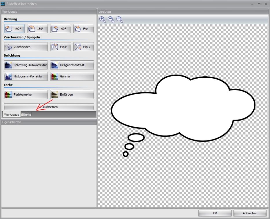

KlaWeLi
Beiträge: 3264
Wohnort: Köln/Bonn
Re: Denkblase bearbeiten?
Beitrag von KlaWeLi »
Du hast in meinem Post den Teil mit dem "Reiter Effekte" überlesen :-(
Anbei daher ein Screenshot, nach Klick auf diesen Reiter findest Du die von mir beschriebenen Möglichkeiten und auch ein +-Zeichen, das "Wirkung" zeigt ;-)
Viel Erfolg!
Reiter "Effekte"
Reiter "Effekte"

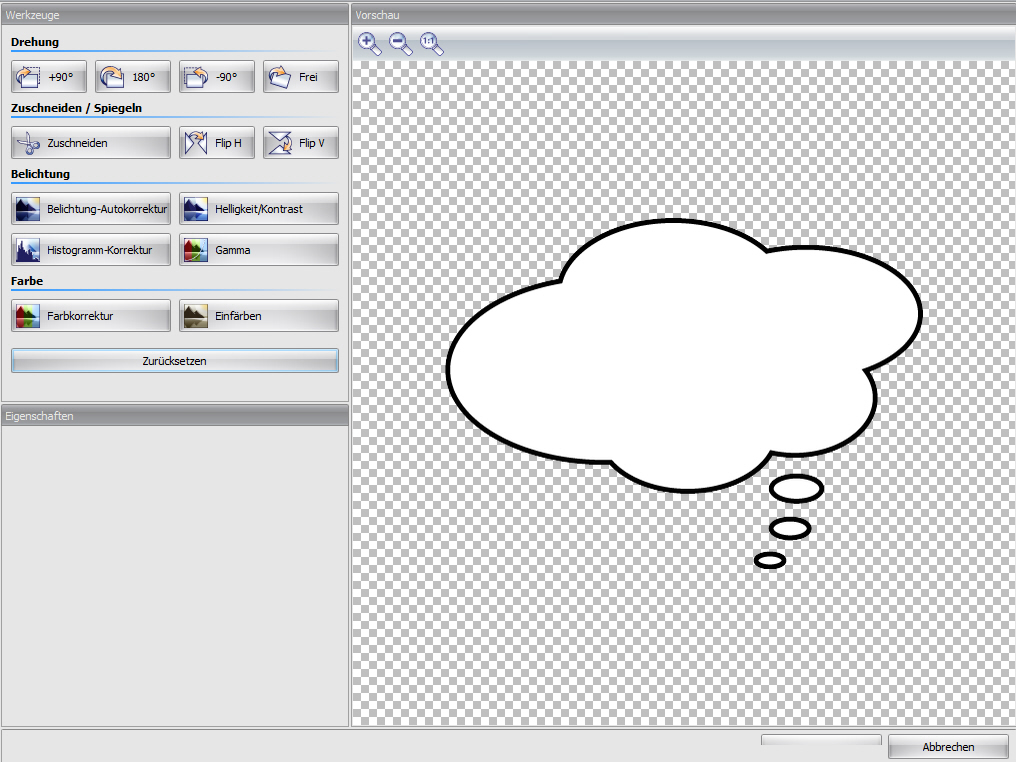

certo
Beiträge: 175
Registriert: Mi Feb 22, 2012 9:26
Beitrag von certo »
Hallo Klaus,
danke für Deine Hilfe, aber leider sieht das bei mir so aus, der Reiter fehlt.
Grüße Lutz
Nadine
Beiträge: 900
Beitrag von Nadine »
der Reiter "Effekte" ist nicht in der Version Premium verfügbar. Über "Effekte" ereichen Sie den Effekteditor, den es erst ab der Version Ultimate gibt:
http://www.aquasoft.de/diashow.as#editionen
Im Kundenlogin finden Sie günstige Upgrade-Angebote zur DiaShow Ultimate oder Blue Net.
