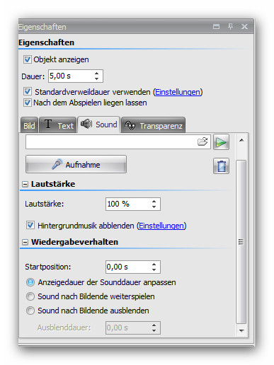

Ich versuche mal, da ein wenig zu raten:
Du hast eine Video-DVD aus der Diashow erstellt.
Wichtige Informationen wären dann:
Ist das Häkchen bei "Hintergrundmusik abblenden" gesetzt (Eigenschaften > Karteireiter Sound)?
Die Klötzchenbildung klingt dagegen nach zu niedriger Bitrate (mal mit 8000 kbit/s versuchen).
- Mit welcher Diashow-Version hast Du das gemacht (Ultimate, Blue-Net, Versionssnummer)?
- Mit welcher Bitrate wurde die DVD erstellt?
- Mit welcher Brenngeschwindigkeit hast Du gebrannt?
http://www.mediachance.com/dvdlab/tutorial/bitrate.pdf

Hallo Ralf vielen Dank. Also ich glaube einen Fehler gemacht zu haben denn bei der Ausgabe hatte ich nur auf DVD geklickt, nicht auf Benutzerdefiniert. Als ich jetzt dort geklickt habe, war die Bitrate auf 6000 eingestellt, also wahrscheinlich viel zu niedrig.
Ich verwende Diashow 7 Ultimate. Das Häkchen bei ist drin bei Hintergrund Musik deaktivieren. Werde also die DS wieder rendern und mit neue Einstellung dann brennen.
Danke und Grüße
Danke und Grüße
Paolo

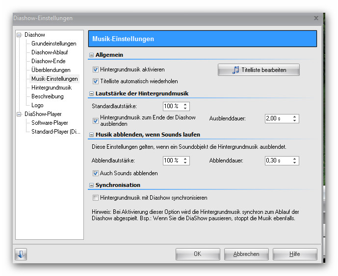

Bevor ich weiter machen, eine Bitte: Sind diese Einstellungen richtig? Vielen Dank!
Re: Videoartefakte und Weiterlaufen der Hintergrundmusik
Hallo Paolo,pierpaolo hat geschrieben:Das Häkchen bei ist drin bei Hintergrund Musik deaktivieren. Werde also die DS wieder rendern und mit neue Einstellung dann brennen.
wenn das Häkchen bei "Hintergrundmusik abblenden" gesetzt ist, sollte sie auch abgeblendet werden.
Das kannst Du ohne neurendern direkt per Diashow abspielen (ggf. abspielen ab hier) überprüfen.
Wenn es nicht Hintergrundmusik ist, die nicht ausgeblendet wird sondern Soundobjekte, muss in den Musik-Einstellungen auch noch das Häkchen bei "auch Sounds abblenden" gesetzt werden.
Edit: Du warst schneller, als ich mit der Antwort.
Die Einstellungen sehen soweit OK aus, es sind auch alle "Abblenden"-Häkchen gesetzt.
Jetzt kannst Du schon ohne neurendern mal die Musikabblendung testen.
Die Klötzchenbildung kann man natürlich erst nach der Umwandlung in eine Video.DVD überprüfen.
