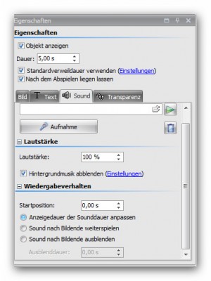

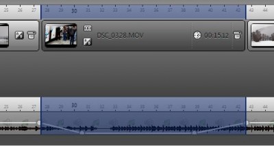

ansich sollte es Einstellmöglichkeiten geben, wie sich die Hintergrundmusik bei Videos verhält. Ich ziehe allerdings die "Gummibandmethode" vor und blende die Hintergrundmusik mit Hilfe der weißen Linie in der Hintergrundmusik-Spur nach Bedarf aus oder ein:
Mit insgesamt vier Klicks auf die weiße Linie entsprechende Anfasspunkte setzen und im Video-Bereich ganz nach unten ziehen und damit die Lautstärke der Hintergrundmusik auf 0 setzen (s. Bildschirmausschnitt).

Ist das Häkchen bei "Hintergrundmusik abblenden" gesetzt (Eigenschaften > Karteireiter Sound)?

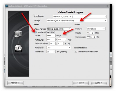

Die Klötzchenbildung klingt dagegen nach zu niedriger Bitrate (mal mit 8000 kbit/s versuchen).

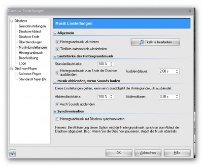

Bevor ich weiter machen, eine Bitte: Sind diese Einstellungen richtig? Vielen Dank!

Hallo Paolo,pierpaolo hat geschrieben:Das Häkchen bei ist drin bei Hintergrund Musik deaktivieren. Werde also die DS wieder rendern und mit neue Einstellung dann brennen.
wenn das Häkchen bei "Hintergrundmusik abblenden" gesetzt ist, sollte sie auch abgeblendet werden.
Das kannst Du ohne neurendern direkt per Diashow abspielen (ggf. abspielen ab hier) überprüfen.
Wenn es nicht Hintergrundmusik ist, die nicht ausgeblendet wird sondern Soundobjekte, muss in den Musik-Einstellungen auch noch das Häkchen bei "auch Sounds abblenden" gesetzt werden.
Edit: Du warst schneller, als ich mit der Antwort.
Die Einstellungen sehen soweit OK aus, es sind auch alle "Abblenden"-Häkchen gesetzt.
Jetzt kannst Du schon ohne neurendern mal die Musikabblendung testen.

Einen schönen Sonntag an euch zuerst! Also nachdem ich alle Einstellungen so wie vorgeschlagen gemacht habe scheint es doch zu gehen, also keine Videoartefakte mehr. Nur ich möchte Bitte weitere Hilfe: Einmal habe ich die DS mit 10.000 bit hergestellt, und habe danach gesehen, dass zum Schluß viel größer war ( 5,2 GB, ursprünglich 3, 5 GB ) so dass auf ein DVD Rohling nicht passen konnte. Also wieder gemacht, aber mit 8000 bit, größe 4, 6 GB. Die Rohlinge habe eine größe von 4,7, also habe gedacht dass es passt..aber Fehlanzeige...
Um zu sehen ob die Artefakte noch da sind, habe das MPEG-Video in AVi konvertiert, dadurch waren die Bilder kleiner und auch die Qualität nicht so doll. Sonst, alles geklappt..bei Videos Wiedergabe hat sich die Musik im HG ausgeschaltet und kein flackern mehr. Bleibt noch dir Frage wie ich soll ich brennen damit die DS auf ein DVD-Rohling passt? Oder soll ich mir ein über 8 GB Rohling kaufen? Ich möchte nicht auf die Qualität verzichten. Habe ein Plasma-TV mit 1,6 mt Diagonal. Bitte um Hilfe. Vielen Dank und Grüße

Hallo Paolo,
Außerdem sind die 4,7 GB DVD-Kapazität eigentlich keine 4,7 sondern nur 4,38, da die DVD-Hersteller mit Faktor 1000 und nicht binär mit Faktor 1024 rechnen.
Beides ist richtig, aber es passen eben nur vom Explorer angezeigte 4,38 GiB drauf.
Neben der MPEG-Datei müssen ja auch noch ein paar DVD-Zusatzdateien mit abgespeichert werden, sowie Inlet und Outlet.Also wieder gemacht, aber mit 8000 bit, größe 4, 6 GB. Die Rohlinge habe eine größe von 4,7, also habe gedacht dass es passt..aber Fehlanzeige...
Setz halt die Bitrate so weit runter, dass nur ca. 4,3 GiB Daten erzeugt werden. Nichts spricht gegen eine Bitrate von 7873 KBit/s.Bleibt noch dir Frage wie ich soll ich brennen damit die DS auf ein DVD-Rohling passt?

Danke Ralf für die schnelle Antwort. bevor ich weiter mache, schaue Bitte ob so richtig ist. Danke!

Ja, die Stelle ist richtig, aber 7873 war nur ein Beispiel.
Hier gibts einen Bitratenrechner, um die DVD optimal auszunutzen (aber ein wenig Toleranz lassen):
http://www.videohelp.com/calc.htm

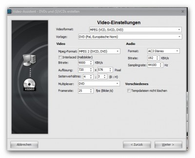

Hallo Ralf, ich bin wieder, denn ich bin am verzweifeln, denn ich weiss es nicht wie es weiter gehen soll. Habe die DS wieder gerendet und zwar mit der Einstellungen die ich dir vorher geschickt habe. Laut Link denn Du mir geschickt hast, wird eine kb Rate von 6548 vorgeschlagen. Habe es auch so gemacht..Video fertig als MPEG, passt auf DVD-Rohling. Wollte es schauen..und der DVD-Player sagt: Disk inkompatibel..schon zum zweiten Mal..
Frage: Was kann jetzt wieder sein? Kann ich das fertige Video ( MPEG ) anders brennen? Danke für deine Geduld... Grüße

Hast du gleich gebrannt, oder vorher die Mpeg-Datei auf Festplatte erstellt?
Lässt sich die DVD mit dem Computer lesen?
Ralf
Ralf
Re: Videoartefakte und Weiterlaufen der Hintergrundmusik
Ich habe das Video gespeichert als MPGE weil wenn man auf Benutzerdefiniert geht, wird die Option gleich brennen ausgeschaltet. Jetzt mache gerade ein Versuche das MPEG mit Nero Vision zu brennen als DVD.
Ja, die DVD ließ sich am PC schauen.

Hallo Paolo, du schreibst:
Im DS-Programm (Ultimate und BlueNet) findest du den Diashowmanager. Damit kannst du "richtige" Video-DVD's mit Menü vorbereiten und brennen, die dann auf allen einschlägigen Wiedergabegeräten einwandfrei abgespielt werden. Die Bedingung dafür ist die Wahl einer langsamen Brenngeschwindigkeit (leider nicht voreingestellt) und eine Bitrate von 9000-irgendwas (wie schon mal gesagt, ich stelle immer auf 10.000 und das Programm nimmt dann von selbst die höchstmögliche Einstellung).
Vermutlich erreichst du mit dem zuerst in AS erstellten MPG-Datei und Nero auch ein brauchbares ERgebnis. Aber ich kann dir garantieren, mit dem Dishow-Manager in AS und damit ohne Umweg über eine MPG-Datei, erhältst du qualitativ ein weit besseres Ergebenis.
Grüße, Heinz
Für mich liest sich das, als ob du die MPG-Datei auf die DVD gebrannt hättest. Damit können vor allem ältere DVD-Abspielgeräte NICHT umgehen. Daher kommt dann auch die Meldung "inkompatibel".Habe es auch so gemacht..Video fertig als MPEG, passt auf DVD-Rohling. Wollte es schauen..und der DVD-Player sagt: Disk inkompatibel..schon zum zweiten Mal..
