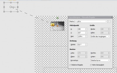

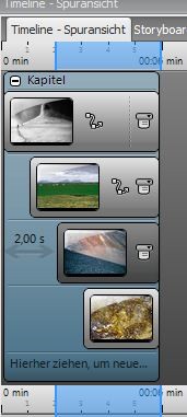

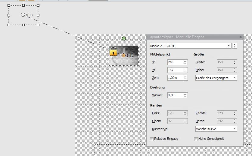

Du fügst ein Bild zu und legst einen Bewegungspfad fest. Es entsteht mit Klick auf das + Zeichen ein zweites Bild, das nimmst du beim Wert 0 sec und ziehst es außerhalb des sichtbaren Bereichs - dazu erst den Layoutdesigner mit dem - Zeichen verkleinern. Jetzt kannst Du auch gleich die Größe festlegen - ich habe mit vier Bildern ein Banner zusammengebaut ( was ist das, ist das eine Fahne oder sind das mehrere Bilder die hintereinander hängen?) und habe 150 Höhe/Breite im Layoutdesigner/Manuelle Eingabe eingegeben, das schien mir fast am Limit - insgesamt also 300 Höhe.
Als Zeitwert für den Bewegungspfad gibt Aquasoft 2s vor, ich habe bei einem eigenen Aufbau 1s genommen, die Bilder sollen ja schnell Einfliegen, Überblendung entweder keine oder 0,25s.
Damit ist eigentlich die erste Frage schon beantwortet, wie die Bilder einfliegen. Wenn das erste Bild angekommen ist könnte gleich das nächste starten usw.
Zeitversetzt starten die Bilder dann, wenn Du bei den Bildeigenschaften den Abstand zum vorherigen Bild erhöhst, bei mir waren das beim zweiten Bild 1s, beim dritten 2s und beim vierten Bild 4s.
Wenn die Bilder ganz genau plaziert werden sollen musst Du mit der Manuellen Eingabe beim Layoutdesigner arbeiten.
Möglicherweise führen elegantere Methoden zum Ziel, deshalb freue ich mich auf weitere Vorschläge.
Gutes Gelingen .. Josef
Beim ersten Bild siehst Du, wie das schon verkleinerte Bild von oben links einfliegt, unten siehst Du wie die Bilder - wie von Dir gewünscht - nacheinander einfliegen.
