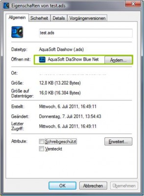

Sie erhalten das AS-Icon, was auf das Programm verweist, mit dem die Diashow-Dateien geöffnet werden sollen, zurück, wenn Sie mit einem Rechtsklick die betreffende Datei auswählen. Unter "Öffnen mit" klicken Sie dann auf "Ändern", um wieder die DiaShow als Programm auszuwählen, mit dem die Dateien geöffnet werden sollen.

leider funktioniert Ihre Anweisung auch nicht. Selbstverständlich habe ich das auch schon vorher versucht. Mit dem Rechtsklick erscheint u. a. sofort das Programm Ultimate. Wähle ich das an kommt die selbe error-Meldung wie genannt.

Vermutlich gibt es hier fehlerhafte Eintrage in der Registry. Mit dem "CCleaner" lassen sich diese bereinigen.
Bitte deinstallieren Sie einmal Ihre DiaShow-Versionen komplett (dazu können Sie z.B. die hier verlinkte Datei aus unserem Wiki nutzen oder den "Revo Uninstaller").
Nach der Neuinstallation sollte es wieder funktionieren.

allein das Löschen mit dem CCleaner in der Registry führte nicht zum Ziel. Grundsätzlich benutze ich den nach jeder Programmlöschung und habe damit auch immer gute Erfahrungen gemacht. Mit der Neuinstallation von Ultimate konnte das Problem aber gelöst werden.
