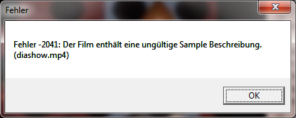

heute hab ich auch mal Blue Net probiertMajo-nette hat geschrieben:Hallo Herr Binas
Um Ihre Frage zu beantworten. Nein, aus meiner Sicht gibt es keinen Grund mehr ein AVI Video zu erstellen, wenn mein TV mit dem MP4 klar kommt. Das mit BlueNet erstellte MP4 Video ist qualitativ genauso ansprechend, wie zuvor mit "Super". Nun aber spare ich Zeit.
die selbe Diaschau, die früher als WMV datei gespeichert hatte
Abspiel Dauer 17:31min, Ausgabe Dauer42min, Größe 87,7mb
mit Blue Net die gleiche Diaschau als MP4 Video
Abspiel Dauer 17:31min, Ausgabe Dauer112min, Größe 1,28GBmb
beim Start erscheint ein Bild 10x8cm, mit einem Rand an allen Kanten ca 8mm breit
sehr gutes Bild, unten ein Schalter der das Bild auf Bildschirmgröße aufmacht (Win MediaPlayer)
Bild gut, Musik etwas leiser,
das MP4 Video läßt sich nur mit WinMediaPlayer abspielen
Quicktime wir angeboten aber beim aufrufen kommt diese Fehlermeldung
Als Mpeg hat die Erstellung 25min gedauert, Dateigröße 357Mb, Qualität: recht matschig,
nur mit Win Mediaplyer abspielbar

Mit Deiner Fehlermeldung kann ich leider nichts anfangen, kenn ich nicht. Aber vielleicht wolltest Du eine größere oder andere Auflösung, als mpeg zulässt ????
