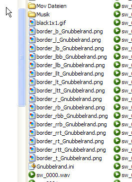

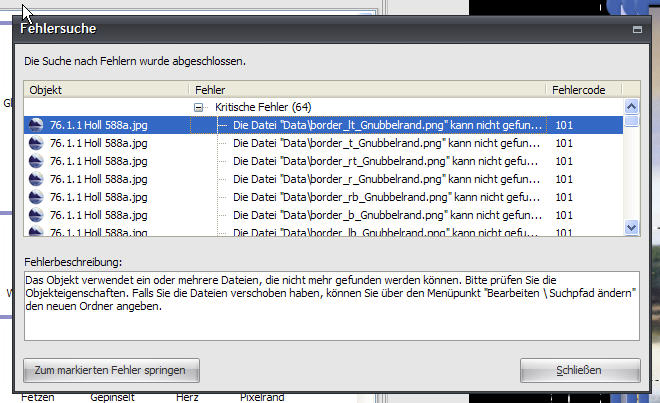

Für drei Bilder meiner letzten Fotoschau habe ich den Rahmen „ blau abgerundet“ als Bildeffekt ausgesucht.
Bei der Archivierung der Schau werden die Segmente des Rahmens mit Namen
Gnubbelrand xx.png auch in der Archivierungsdatei abgelegt, aber bei der Abfrage „ Auf Fehler prüfen“ als nicht vorhanden moniert.
Trotzdem wird der Rahmen in der archivierten Schau dargestellt. ??
Für mich ist das nicht logisch. Kann das mal einer auf seinem System nachvollziehen.

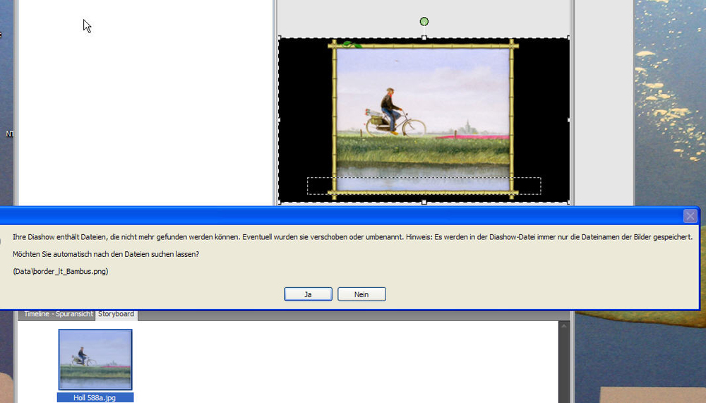

Zur Eingrenzung des Problems habe ich in ein jungfräuliches System Vers 7.6.11 ein Bild eingefügt, einen Rahmen erzeugt und die Schau archiviert.
Beim Aufruf der abgespeicherten Schau erscheint sofort eine Fehlermeldung. Lasse ich nach den Dateien suchen, erklärt das System, es würden keine Dateien fehlen.
Mit meiner Rechnerkonfiguration scheint das ein grundsätzlicher Fehler zu sein. :?

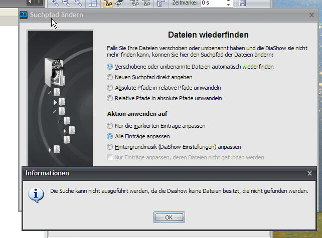

Kommando zurück, ich kann es jetzt doch nachvollziehen.
Entscheidend ist, dass man zum Nachvollziehen die archivierte Show wieder mit dem DiaShow-Programm öffnet. Es kommt keine Meldung beim Archivieren und keine Meldung beim Ablaufen der Show mit dem Player. Wenn man die archivierte Diashow aber mit dem vollen Programm zum Bearbeiten öffnet, dann bekomme auch ich diese Meldung. Selbst wenn ich dann die Pfade suchen lasse und die Show neu abspeichere werden diese Dateien beim erneuten Öffnen wieder nicht gefunden.
Hier gibt es eindeutig ein Problem im Programm.

Das kann ich so bestätigen, habe es eben mit "gestückelt" probiert - gleiches Verhalten.
Zusätzlich ist mir aufgefallen, wenn ich eine Show in einem anderen Verzeichnis, resp. neuen Ordner abspeichere, bekomme ich eine Meldung dass der Pfad angepasst wird, ob das beim Archivieren dann einen Einfluss hat, habe ich nicht herausgefunden.
