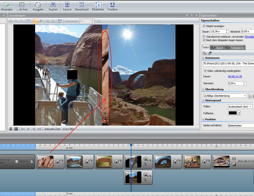

- Geisterbilder
Gemeint sind vorher angezeigte Bilder, die ohne erkennbaren Grund als Hintergrund auftauchen - Haken bei "nach abspielen liegen lassen" hilft nicht.
Ich habe mal als Beispiel eine Sequenz fotografiert (läßt sich auch in der Vorschau reproduzieren)
Zur Orientierung links 1.Video 2.Fels 3.Steg 4.Schild 5.2xHochformat
Beim Schild sieht man Bild 2 kurz aufblitzen, bei 5 ist es dann der Hintergrund.
Nehm ich den Haken "nach abspielen liegen lassen" bei Bild 2 raus, taucht dafür das Schlußbild des Videos 1. auf
Nehm ich den Haken beim 1.Video raus, tauch das Schlußframe des davorliegenden Videos auf usw. usw.
Als Füllen habe ich Auto. mit Schwarz gewählt. Auch Füllen "An" mit schwarz brachte keine Verbesserung.
Ich habe die Vermutung, dass bei dem Problem die Videos eine Rolle spielen.
Mainboards sind sicher nicht der Grund - das Problem tritt auch auf anderen Systemen auf.

Geisterbild
Geisterbild
Erhard
Beiträge: 1960
Registriert: Fr Mär 28, 2003 18:39
Wohnort: Unna
Re: Probleme und Anregungen
Beitrag von Erhard »
Hallo Michael,
zu dem Thema "Geisterbild":
Den Haken rausnehmen bei "Bild nach dem Abspielen liegen lassen" nützt nichts. Dann taucht ein Vorgängerbild auf. Und außerdem ist dan nichts mit Überblendungen. Irgendwo, bevor das Geisterbild auftaucht, wird der Hintergrund nicht gefüllt. In Deinem Screenshot zeigst Du die Einstellung des Videos, nicht der 2 Hochkantbilder. Es könnte auch sein, dass Du einen Bewegungspfad oder Kameraschwenk aktiviert hast, ohne ihn zu nutzen. Dann geht automatisch auch das Füllen des Hintergrunds auf "Aus". Abgesehen davon würde ich, wenn die beiden Hochkantbilder gleichzeitig erscheinen sollen, diese in eine Collage packen und darauf achten, dass beim 1. Bild der Hintergrund gefüllt ist, beim 2. aus. Das passiert eigentlich automatisch, wenn man die Bilder in die Collage zieht.
Gruß Erhard

Gute Hinweise Erhard, das mit dem Bewegungspfad scheint zumindest in 2 Fällen der Grund zu sein.
Ist halt doof, das Füllen auf Auto steht und man bei eingestellten Überblendungen davon ausgeht, das auch gefüllt wird.
Ich bin dazu übergegangen die "Füllautomatik" rauszunehmen und von Hand Aus / An zu wählen.
