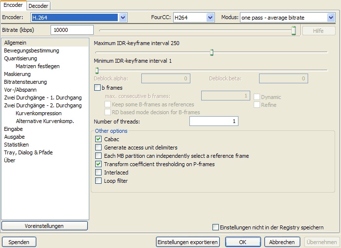

Installieren der neuesten Version von ffdshow funktioniert. ffdshow stellt mir bei der Auswahl des Encoders kein h.264 zur Verfügung. In der Auswahlbox finde ich nur MJPEG, HuffYUV, FFV1, DV und Uncompressed.
Bild ist aus dem Wiki!!!
Dialog von ffdshow
Dialog von ffdshow

Hallo Marlene,
bei mir tauchen ca. 30 encoder in dem Klappfeld auf, die aber nicht alphabetisch sortiert sind!
Wenn Du in diesem Einstellungsfenster links den Punkt "Über" anklickst, welche Version wird dort genannt?

Hallo Ralf,
bei mir steht:
ffdshow tryouts rev3721 Jan 7 2011 02:07:29(MSVC 2008, x86, unicode, r)
### About ffdshow video encoder ###
VFW (Video for Windows) and DirectShow codec. Uses the libavcodec library from the FFmpeg project for encoding.
### Web links ###
ffdshow:
http://sourceforge.net/projects/ffdshow-tryout/
FFmpeg:
http://ffmpeg.org/
Doom9:
http://forum.doom9.org/showthread.php?t=120465
### Copying ###
ffdshow is distributed under GPL. See copying.txt
Danach ist Schluß; keine Aussage über h.264.

Ich habs ausprobiert: Du hast die allerneueste Version installiert, und seltsamerweise taucht da H264 nicht mehr auf. Das ist umso eigenartiger, als bei der Installation folgender Hinweis gegeben wird: " Folgende Videoformate mit ffdshow dekodieren: H264/AVC..."
Deinstalliere Deine Version und probiere es von dieser Seite http://sourceforge.net/projects/ffdshow ... e/download , scheint schon etwas älter zu sein, aber hier taucht irgendwo in der Mitte H264 auf. Bei der Seite von Ralfs tauchen ziemlich viele downloads auf, vielleicht ist es da schwieriger die richtige zu finden. Ich habe bei Google nur "ffdshow" eingegeben und da kam die alte Version gleich ganz oben, die neue erst an zweiter Stelle.
Viele Grüße .... Josef

wenn Du den ffdshow von der Seite herunterlädst, die ich oben genannt habe, hast Du einen uralten Codec auf dem Computer!
Ich habe einige durchprobiert, der letzte, der bei den Codecs von Aquasoft aufgenommen wird und auch h264 anzeigt ist aufdieser Seite zu finden
http://sourceforge.net/projects/ffdshow ... %20builds/
und zwar ist es ffdshow_rev3611_20101006_clsid.exe
Möglicherweise funktionieren einige neuere auch noch, da müsstest Du selber schauen.
Sämtliche 64 bit-Versionen von fffdshow werden bei meinem Win7, 64bit Computer bei den Codecs von Aquasoft nicht mehr angezeigt.

Ich habe mir soeben die empfohlene Version von http://ffdshow-tryout.sourceforge.net/download.php heruntergeladen (Beta 7) und installiert. ffdshow wird nach der Installation ganz normal in der DiaShow angezeigt (inklusive H.264). Die Videoerstellung funktioniert problemlos.
Laden Sie sich auf keinen Fall eines der "latest SVN Builds" herunter, da diese Versionen den aktuellen Entwicklungsstand wiederspiegeln und Fehler aufweisen. Benutzen Sie immer die offizielle Release Version.

So, ich habe es mit "ffdshow_rev3611_20101006_clsid.exe" versucht. Damit wird der h.264 angezeigt. Ich habe damit mehrere Video problemlos erstellen können. Es liegt also an der neuen ffdshow-Version. Ich habe allerdings keine Infos finden können, warum in neueren Versionen der h.264 fehlt bzw. nicht angezeigt wird.
Danke an alle für die Antworten.
