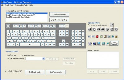

in KeyTweak sieht es dann so aus:

Re: Steuerung Leertaste
Hallo Walter,
du mußt die "F5" und die "Esc" Taste auf "Space" umprogrammieren, so wie im Screenshot zu sehen, sonst wirft dich die Diashow nach jedem 2ten Tastendruck raus.
Zum nachmachen:
1. Du startest KeyTweak
2. Auf "110" klicken, unter"Choose New Remapping" "Space" auswählen und "Remap Key" anklicken
3. Auf "116" klicken, unter"Choose New Remapping" "Space" auswählen und "Remap Key" anklicken
4. Auf "54" klicken, unter"Choose New Remapping" "Esc" auswählen und "Remap Key" anklicken
"54" ist der Punkt "." und den habe ich auf "ESC" gemappt um die Show verlassen zu können, weil es ja die original "Esc"-Taste nicht mehr gibt.
Zum Schlus noch unter "File" die Einstellungen speichern um sie nicht jedes mal neu eungeben zu müssen, Neustarten und fertig.
