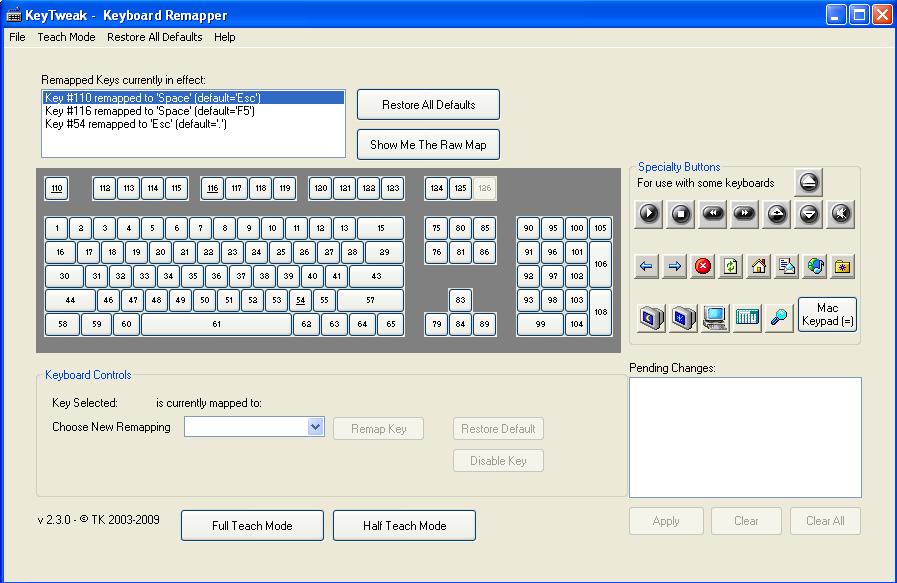

Was nun bei dem anderen Programm unmöglich ist, ist hier mit ein wenig Einsatz leicht umzusetzen, man muß nur wissen welche Signale dieser Presenter sendet.
Ich habe mir nun die Mühe gemacht unter zuhilfenahme von OpenOffice die Codes zu ermittel und diese dann mit dem oben angesprochenen KeyTweak zu mappen.
Es funktioniert super !
Nun zu den Daten um auch Euch die Möglichkeit zu geben Eure Shows, wie gewohnt presentiern zu können:
Taste "<" ist Taste "Bild nach oben"
Taste ">" ist Taste "Bild nach unten"
Taste "Play" ist beim 1sten x drücken Taste "F5" und beim 2ten x drücken Taste "ESC"
Taste "Bildschirm" ist Taste "." (Punkt)

in KeyTweak sieht es dann so aus:

Hallo Walter,
du mußt die "F5" und die "Esc" Taste auf "Space" umprogrammieren, so wie im Screenshot zu sehen, sonst wirft dich die Diashow nach jedem 2ten Tastendruck raus.
Zum nachmachen:
1. Du startest KeyTweak
2. Auf "110" klicken, unter"Choose New Remapping" "Space" auswählen und "Remap Key" anklicken
3. Auf "116" klicken, unter"Choose New Remapping" "Space" auswählen und "Remap Key" anklicken
4. Auf "54" klicken, unter"Choose New Remapping" "Esc" auswählen und "Remap Key" anklicken
"54" ist der Punkt "." und den habe ich auf "ESC" gemappt um die Show verlassen zu können, weil es ja die original "Esc"-Taste nicht mehr gibt.
Zum Schlus noch unter "File" die Einstellungen speichern um sie nicht jedes mal neu eungeben zu müssen, Neustarten und fertig.
