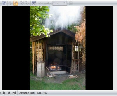

Re: Problem bei Kamerafahrt und Bild zentrieren

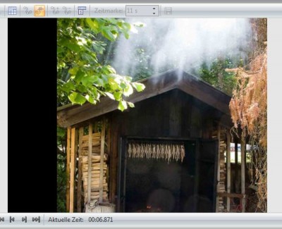

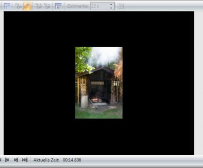

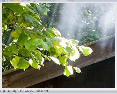

Hallo Heinz,
Wenn ich die Startwerte wie geraten extrem vergrößere, sehe ich ja nur ein verkleinertes Gesamtbild und keinen Ausschnitt.
Ich habe versucht über die Bilder zu zeigen wie ich mir das vorstelle.
Start:Das Bild soll mit dieser Ansicht starten (funktioniert)
und bei dieser Ansicht enden (Funktioniert)
Leider ist der Weg zwischen den Bildern falsch.
Ich suche eine Einstellung, die bei Kamerafahrten mit beliebigen Start- und Endausschnitt den sichtbaren Bildausschnitt auch während der Fahrt immer zentriert zeigt.
Ich vermute, das sich das Fenster während der automatischen Fahrt so vergrößert, daß der sichtbare Fensterausschnitt auch in den scharzen Randbereich hineinragt.
Dann ist das Fenster zwar zentriert, aber natürlich auf Bild und Randbereich. Das wäre aus meiner Sicht ein plausible Erklärung für mein Problem.
Ich sehe aber gerade keine brauchbare Lösung dafür.
Gruß Wolfgang
Gruß Wolfgang

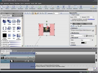

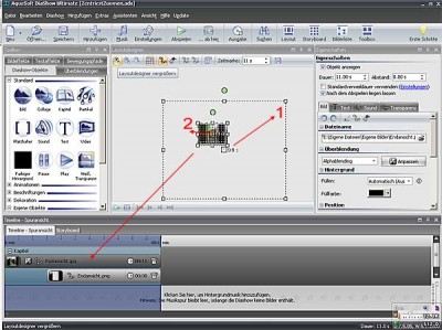

Also ich habe mal versucht das bildlich darzustellen:
Abb. 1
Kapitel, darin Bild mit Blätter
1 = gross nur Blätter sichtbar BM1
2 = klein ganzes Bild Hochformat BM1 nach ca. 11 Sec.
Abb. 2
Maske mit gleichgrossen schwarzen Balken wie Hochformatbild.
1 = zentriert, vergrössert (rosa Fläche zur Erläuterung) ausserhalb des sichtbaren Bereiches.
2 = Endstellung, deckungsgleich mit Hochformat-Balken.
Nach ca. 3 sec käme der linke Balken ins Bild, während rechts noch Bild folgen würde. Mit der Maske täusche ich auch rechts den Balken an, in dem ich die beidseitig wie ein Vorhang schliesse.
Mir scheint das auch als Illusion ein gangbarer Weg.
Hallo Wolfgang,

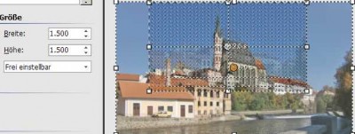

hab hier ein Bild auf die Größe 1500x1500 gestellt und die Ansicht des Layoutdesigners verkleinert, damit trotzdem alles zu sehen ist. Der gerastere Bereich ist jener, der in der Diashow zu sehen sein wird und entspricht der Größe 1000 x 1000. Anders ausgedrückt, wäre die Bildgröße auf 1000x1000 gestellt, wäre das komlette Bild in der DS sichtbar.
Ich denke, wenn dein Bild und deine Angaben dem gegenüber gestellt werden, läuft bei einem von uns beiden was schief. Wäre also schön, wenn die Experten sich das ansehen und dazu was sagen könnten.
Wegen dem zentrierten Zoomvorgang könnte ich mir folgende Vorgangsweise vorstellen:
in einem ersten Schritt das Bild in dei Mitte schieben (auf X=500) und dann erst zoomen. Wegen der Zeitabstände wirst du vermutlich ein bisschen experimentieren müssen, damit der Vorgang insgesamt flüssig aussieht. Die Wirkung ist vielleicht nicht zu 100% das was du dir gewünscht hast, aber das lässt sich vermutlich mit größtem Aufwand nicht erreichen. Also warum nicht gleich einen einfachen Weg wählen.
Grüße, Heinz

Die 1000x1000 Bildschirmeinheiten entsprechen dem vollen Bildschirm. Bei Werten von 1500x1500 wird daher das Bild größer und wird nur noch teilweise sichtbar sein.
Kamerafahrt:
Eine Vergrößerung der Werte bringt meines Wissens gar nichts, das Bild wird bei einer Kamerafahrt ja nicht vergrößert. Bei einer Verkleinerung der Werte verkleinert man den sichtbaren Bereiches des Bildes, der vom Player auf die volle Bildschirmgröße gezogen wird. Dadurch entsteht der Zoom-Effekt.
geht nur so, wie Joachim es in seiner ersten Anwort beschrieben hat. Fläckys Lösungsvorschlag hat den Nachteil dass die Balken sich ständig neu anpassen müssten, was noch aufwendiger wäre.
Da das Bild rechts weiter über den Darstellungsbereich hinausragt als links UND der Weg von Marke zu Marke symetrisch verläuft, kann es mit 2 Marken nicht gehen. In 3 Schritten dagegen schon:
1. Schritt: Anfang bis Bild mittig gezoomt mit seinen Bildrändern den Darstellungsbereich vollständig in der Breite füllt
2. Schritt: 'Restzoom' bis das Bild mit oberer und unterer Kante in den Darstellungsbereich passt
3. Schritt: mit den Laufzeiten der Bewegungsmarken Spielen, bis die Bewegung flüssig ist
Hab's zwar in diesem speziellen Fall nicht probiert, aber schon öfter solche Fahrten erstellt. Sollte in 5-10 Minuten zu schaffen sein.
MfG, Jürgen
MfG, Jürgen
Hallo Zusammen,
Danke Fläcky für das Beispiel und die Maske, das funktioniert gut.
Hallo Heinz,
beim Ausprobieren von diesem Beispiel bin ich dann draufgestossen, wo die Missverständisse bezüglich der einzustellenden Größe für einen Ausschnitt herkommen:
Je nachdem man die Kamerafahrt mit Bewegungspfad oder Kameraschwenk erstellt, ergibt sich ein anderes Verhalten.
Bewegungspfad: Zahlen > 1000 bedeuten Ausschnitt, das Bild wird vergrößert
Kamaeraschwenk: Zahlen < 1000 bedeuten Ausschnitt das Bild wird vergrößert
Ich vermute ihr arbeitet bevorzugt mit dem Bewegungspfad anstatt mit dem Kameraschwenk, man kann ja einen Kameraschwenk auch mit dem Bewegungspfad nachbilden wie ich an Fläckys Beispiel gelernt habe.
Ich habe bisher die vorhandenen Ken Burnseffekte genutzt und immer etwas angepasst, die Effekte verwenden den Kameraschwenk, daher habe ich mich auch darin verbissen.
Jetzt werde ich mal vergleichsweise etwas experimentieren, was für mich bei welcher Bewegungsart die geeingnetere Möglichkeit darstellt.
Die Maske ist etwas aufwendiger, da man einfach zwei Bilder zeitlich synchronisieren muß und das Bild in einem Kapitel liegt, dafür ist man beim eigentlichen Bildpfad etwas flexibler.
Die andere Methode mit dem Zwischenschritt Richtung Bildmitte, lässt sich gefühlt über einen gespeicherten Pfad schneller bei mehreren Bildern anwenden.
Wolfgang
Hallo Heinz,
Wolfgang
