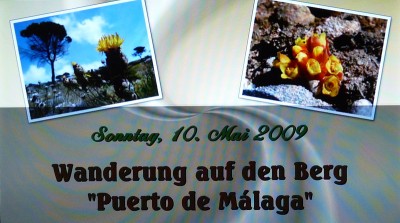

Bisher liefen kleine Diashows auf meinem Netbook problemlos, seit dem Update auf die neue Version gibt es beim Abspielen mit dem DirektX-Player (DiektX habe ich geupdatet) eine fehlerhafte Bilddarstellung. Das sind flackernde Schatten über das halbe Bild, bzw. aufblizende vorhergehende Bilder. Mit dem Software-Player läuft es gut, auch wenn bei Panoramen kleine Ruckler auftreten. Eine Fehlermeldung gibt es nicht.
Das System: Asus Netbook, 1,6 Intel Atom, 1 GB RAM , Win XP.
So dramatisch ist das für mich nicht, da ich normalerweise mit einem anderen Notebook arbeite (da konnte ich noch nicht probieren), aber vielleicht nützt ja die Info für die Entwickler etwas. Zumal Aquasoft ja von einer Verbesserung der Performance spricht, ;-)

Auch ich habe nach dem Update auf die Version 7.5.01 die gleichen Symptome wie Du beschrieben hast. Die Bilder ruckeln u. zuckeln und werden von einem Halbschatten der von unten nach ober verläuft überlagert. Auf meinem XP-Rechner (32bit) ist DirectX 9.0c installiert. Ach Veränderungen an der Bildschirmauflösung sowie Frequenzveränderungen ergaben keinerlei Verbesserung. Nur beim Abspielen mit dem Software-Player ist der Halbschatten verschwunden, ruckelt aber weiterhin.
Ich fürchte, dass mit diesem Update das alte Spiel wie mit der DS6 weitergeht, indem Fehler behoben wurden, aber dafür an derer Stelle Fehler eingebaut werden. Bedauerlich!!

Spiele ich eineShow ab, die mit der neuesten Version generiert wurde, dann ist beim Abpielen die untere Hälfte des Bildes mit einem halb transparenten Schleier bedeckt, der entsprechend Takt und Lautstärke der Musik flackert wie die Anzeige bei manchen Audiogeräten. Auf meinem großen Rechner läuft bislang alles korrekt.

Tritt der Fehler im DXPlayer auch auf, wenn sie die Show in einem Fenster abspielen, welches die gleiche Auflösung
wie ihr Bildschirm hat?

im Grafikmodus tritt der gleiche Fehler auf, im Fenstermodus (1024x600 bei meinem Netbook) läuft die Show fehlerfrei.
