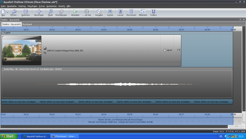

ich habe ein Kapitelobjekt bestehend aus einem Bild- und Soundbjekt, Länge 5 sec erstellt. Mir fiel auf, das das Soundobjekt 0,3 sec vor dem Ende des Kapitels aufhörte.
Diese 0,3 sec entsprechen genau der unter DIA Show Einstellungen - Musikeinstellung festgelegten Zeit. (siehe Beispiel 1).
Ich habe die Abblendzeit willkürlich auf 1,3 sec erhöht. Sofort veränderte sich Gesamtzeit des Soundabjektes auf 9 sec. Wie aus Beispiel 2 ersichtlich ist, verschob sich auch die Startzeit.

Das Soundobjekt verändert sich in der Länge um das Doppelte der Änderung der Abblenddauer.
Die Dauer des Soundobjekts ändert sich, da die Abblendzeit zur Abspieldauer hinzugerechnet wird (je am Anfang und am Ende). Sie stellt die Zeit dar, in der das Soundobjekt lauter wird und die Hintergrundmusik (bzw. andere Sounds) leiser.
