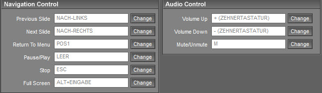

Eine Navigation per Tastatur mit eigenen Einstellungen wäre auch schön. (siehe Bilder)

Nun noch 2 Screenshots für Aquasoft, u. a. von Pictures to EXE wie man eine Navigationleiste einstellen kann. Hier entscheidet der Anwender und nicht Hersteller.
das ist Anwenderfreundlich

Hi Leute, für alle, denen die Navileiste nicht gefällt: habt ihr es schon mal mit den Tastenkürzeln probiert?
ESC beenden der Show
k Aufruf des Storyboards während einer Show (um z.B. an eine andere Stelle in der Show zu springen)
'Cursor right' Bild vorwärts
'Cursor left' Bild rückwärts
Leertaste umschalten Pause-/Playmodus
Dann braucht ihr nämlich gar keine Navileiste mehr :D

Also bei mir funktioniert weder die Navigationsleiste, noch die Tastatursteuerung zufriedenstellend.
Mit der Leertaste setze ich die Show in Pause. Wenn ich dann manuell mit den Pfeiltasten weiter schalte zum nächsten oder vorigen Bild, wird der Pausenmodus beendet und die Show läuft einfach weiter.
Die Pause darf aber erst beendet werden, wenn die die Leertaste ein weiteres Mal drücke.
Um die Show erneut in den Pausenmodus zu setzten, muss man die Leertaste nun 2mal drücken, weil sie auf die erste Eingabe gar nicht reagiert.
Solange ich im Pausenmodus bin, darf die Show nicht einfach weiter laufen, nur weil ich die Pfeiltasten betätige.
Mit der Taste „K“ öffnet sich das Storyboard. In der Bildvorschau kann man nun per Mausrad die Bilder vergrößern.
Wozu das im Storyboard gut sein soll, weiß ich nicht. Statt per Mausrad die Bilder zu vergrößern, würde ich per Mausrad lieber navigieren.
Und da ich es ganz genau wissen wollte, habe ich das ganze Mal in einer anderen Diashow Software ausprobiert.
Dort funktioniert es so, wie es meiner Meinung nach sein sollte. Die Show bleibt so lange in Pause, bis man die Leertaste erneut drückt.
Mit den Pfeiltasten kann man nun navigieren und es wir Bild für Bild weiter geschaltet. (ohne Überblendungen)
Vielleicht kann AS das ja noch einmal überprüfen, ob es wirklich so sein soll, wie es z.Z. ist.
Mir jedenfalls gefällt es so nicht. Meine manuellen Diashows muss ich gezwungenerweise mit einer anderen Software erstellen.
Gruß Udo
