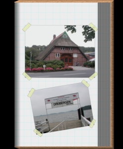

ich glaube, ich habe das Problem eingekreist. Ich habe Bilder bzw. Objekte aus der Mustershow Schritt für Schritt in eine Testdatei kopiert und sofort Tests durchgeführt.
Bei dem als Anlage beigefügtem Objekt wurde ich fündig. Das Objekt verursacht die Abstürze, selbst wenn ich nur dieses Objekt als eigenständige Show laufenlasse.
Vielleicht kann AS etwas zu diesem Thema sagen.
Gruß Jürgen

Ich meine, dass die 'Bildeffekte' der 'Toolbox' (hier die Klebestreifen) diese Probleme verursachen...
...AS hat mir in einer E-Mail geschrieben, dass dieses Problem im nächsten Update behoben sein wird; so warten wir das nächste Update ab.

herzlichen Dank für Deinen Hinweis. Also hat der kleine grüne Bitfresser wieder zugeschlagen und an den Klebestreifen genagt. Ich habe die Streifen entfernt, alles OK, wieder eingesetzt, Absturz.
Gibt es bei den Bildeffekten noch einige kleine grüne Bitfresser, die Chaos verursachen??? :lol:
Gruß Jürgen

das war der entscheidende Tipp mit den Klebestreifen. Ich hab sie entfernt und alles funktioniert wie es soll.
An Bildeffekte habe ich Polaroid, Schatten (stark) und einen Rahmen (selbst) verwendet, welche keine Probleme
verursachen.
