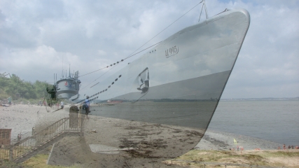

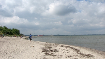

Hallo Ludwig,
Bilder von der Geburtstagsshow kann ich Dir aus privaten Gründen nicht zur Verfügung stellen. Aber anhand meiner Urlaubsshow "Laboe" möchte ich das Problem näher erläutern.
Drittes Bild:
Das "Dritte Bild" entsteht in einer analogen Diashow durch eine kaum wahrnehmbare Veränderung eines Bildes zum nächsten. Es entspricht weder dem ersten Bild und es ist noch nicht das kommende, sondern es ist quasi eine neue Kreation.
Analoge Vorgehensweise:
Projektor 1 präsentiert auf der Leinwand Bild 1. Langsam wird mit dem zweiten Projektor Bild 2 eingeblendet, bis sich Bild 3 herausbildet.
Das dritte Bild kann jetzt
- weiter eingeblendet
- gestoppt und dann weiter eingeblendet
- oder wieder auf das Ausgangsbild zurückgeblendet
werden.
Geplante digitale Vorgehensweise:
In meiner Show "laboe" soll Bild 1 eine Strandsequenz von ca. 3 Minuten abschließen Anschließend soll langsam das am Strand liegende U-Boot eingeblendet werden und die U-Boot Sequenz eröffnen. Gleichzeitig ist ein Wechsel der Musik geplant.
Warum dieser Aufwand:
Dem Zuschauer soll vermittelt werden:
- Ende einer Sequenz, Beginn einer neuen
- Bild 1 die übliche Strandidylle, Strand und Wasser
- Bild 3 Andeutung U-Boot, das sonst sich im Wasser befindet liegt aber am Strand
- Bild 2 U-Boot am Strand liegend
Gruß Jürgen

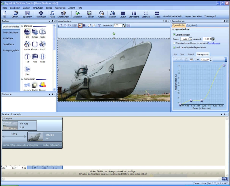

Hallo Jürgen,
ich hab mal einen Sreenshot gemacht, wenn Du danach vorgehst, sollte eigentlich der gewünschte Effekt erzielt werden.
Füge ein Kapitel ein, darin die beiben Bilder in 2 Spuren wie lt. Sreenshot ohne Überblendung. Bei Bild 2 (mit dem U-Boot) stellst Du die Transparenz lt. Muster ein, kannst Du ja nach Deinen Wünschen ändern.
Effekt: Das erste Bild erscheint, nach 5 Sekunden blendet das U-Boot-Bild im Hintergrund "sanft" ein, dann erfolgt der Wechsel.

Hallo Klaus,
herzliche Dank für Deinen Lösungsvorschlag. So hatte ich es mir vorgestellt.
