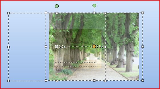

ich bin neu hier und habe gestern Dia Show de Luxe 6.3.03 erworben, insbesondere wegen der Kamerafahrt- und Zoom-Funktionen.
Vorkenntnisse aus anderen, ähnlichen Programmen habe ich nicht, deshalb bitte ich um etwas Nachsicht.
Leider kriege ich die Kamerafahrt einfach nicht so hin wie ich sie mir vorstelle.
Die Suchfunktion habe ich intensiv betätigt, jedoch scheint dadurch mein Grundproblem nicht gelöst zu sein, wahrscheinlich fehlt mir nur ein ganz kleines Stück Information.
Das nachfolgende Beispiel habe ich bewusst einfach gehalten, damit ich so schnell und unkompliziert wie möglich auf den Punkt kommen kann.
Ich möchte mit der Kamera von rechts nach links auf einem Foto fahren, ohne Zoom oder sonstiges. Wie es beispielsweise mit dem verzögerten Beginn der Kamerafahrt gemacht wird, habe ich hier schon rausgelesen, das kann ich dann später draufsetzen.
Allererst aktiviere ich den Button "Kameraschwenk festlegen". Dann lege ich mit der Maus einen Bildausschnitt für den Beginn fest; ich habe der Einfachheit halber genau die rechte Hälfte gewählt. Dann klicke ich auf "Neue Bewegungsmarke erstellen" und danach verschiebe ich diese genau auf den zuvor gewählten Bildausschnitt.
Dann erstelle ich noch eine Bewegungsmarke und verschiebe diese auf die linke Bildhälfte.
Bei allen Marken habe ich "harte Kurve" gewählt und die Zeitmarken so angepasst, dass man auch alles in Ruhe angucken kann.
Das sollte doch eigentlich schon alles sein für den "Basis"-Kameraschwenk.
Was erwarte ich in der Diashow:
Ein Bild, das in der Breite halb so groß ist wie mein Original-Bild (das ist der zu Anfang gewählte Bildaussschnitt).
Eine innerhalb des Bildes von links nach rechts laufende Landschaft (Kameraschwenk von rechts nach links
Ende des Kameraschwenks auf der linken Bildhälfte.
Was passiert in der Praxis:
Das in der Diashow angezeigte Bild beginnt mit der Breite der rechten Bildhälfte, verbreitert sich sich bis zur kompletten Bildbreite und endet dann mit der Breite der linken Bildhälfte.
Ich möchte aber gerne, dass das in der Diashow angezeigte Bild über den ganzen Zeitraum der Anzeige die selbe Breite behält, nämlich die des gewählten Bildausschnittes. Innerhalb dieser Bildbreite soll dann die Landschaft vorbeilaufen.
Ich vermute, dass es etwas mit der Größe des Positionsrahmens zu tun hat. Irgendetwas mache ich verkehrt
Könnte mir jemand bitte auf die Sprünge helfen?
Vielen Dank
