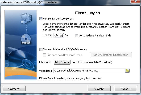

Hallo! Ich habe meine Diashow fertig, und habe sie so wie IMMER gebrannt, kein Problem. Obwohl ich aber nichts verstellt habe, bei der wiedergabe am TV ( habe ein Plasma 1,6 mt Diagonal) waren die Bilder viel zu klein. Das heisst, oben unten, rechts und links schwarze Balken. Bisher war noch nie der Fall gewesen, und es ist sehr störend, zumal die Bilder die ich Hochkant fotografiert habe, viel zu klein sind.
Was ist passiert? In Anhang ein Screenshot. wie gesagt, nichts ist verstellt worden. Bevor ich die ganze Diashow wieder brenne, wollte ich um Rat fragen. Vielen Dank und Grüße
Paolo

Sorry hier Anhang

Hi, nimm den Haken bei 'Fernsehränder korrigieren' raus, dann sind die Balken verschwunden.

Danke Jürgen, das kann ich machen, kein problem. Nur meine Frage...in alle meine Diashow war der Haken drin und trotzdem war immer ok. Warum jetzt plötzlich nicht?

evtzl. hast Du die Shows vorher auf einem Röhrengerät angeschaut, diese bescheiden die Darstellung, deshalb auch die Möglichkeit entsprechende 'Ränder' einrrechnen zu lassen. Moderne LCD- und ggf. auch Plasmafernseher beschneiden die Bilder eigentlich nicht mehr.

In der Regel brauchen auch die LCD und Plasma-TV eine Randkorrektur. Fragt mich nicht warum, habe ich aber festgestellt.
@paolo
Hast Du die Show auch in 16:9 erstellt oder in 3:2? Wie ist es mit der Einstellung "Seitenverhältniskorrektur mit Farbrändern" (unter benutzerdefiniertem Video)?
Ich kann jetzt nicht weiterhelfen, weil ich es nicht mehr weiß. Habe damit auch lange experimentiert und musste für eine Show in 3:2 für die Wiedergabe auf 16:9-LCD eine Zoomstufe einstellen.

Die Ränder von denen Du sprichst: wie groß sind die ? Die Randkorrigierung in AS, v.a. bei 2,5 % macht auf dem Bildschirm gerade einen dünnen Streifen aus.

Wenn ich eine DS herstelle, mache ich 16:9 so wie immer, und auch ist der Punkt "Ränder korrigieren" 2,5 immer eingeschlatet, und hatte niemals Probleme damit. Nur heute, als ich die DS angeschaut habe..waren die große ränder vorhanden. Aber ich werde die Einstellungen am TV schauen, denn ich war die ganze Zeit in urlaub, und meine Frau, weiss ich hat DVD angeschaut.Kann sein dass was verstellt worden ist.

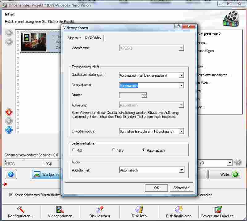

Ich nehme an, du bist über "Film erstellen/bearbeiten" gegangen. Dann kommst Du im Schritt "Video erstellen" an eine Stelle,
wo Du unten über "Mehr" die Video-Optionen aufmachen kannst.
Dort sollte beim Format "automatisch" aktiviert sein.
Vielleicht wurde da was geändert.
Wenn nicht, bin ich mit meinem Latein am Ende.
Auf dem gleichen Schirm "Inhalt" zeigt er Dir auch die importierte mpg-File. Dort steht auch das Format mit Auflösung der Ursprungsfile. Stimmt das ?
Wenn hier die falsche Auflösung steht, dann wurde in AS die Videofile falsch erstellt.
