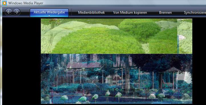

Hallo!
Wollte meine Diashow als Avi 1280*720 /25HZ uncompress erstellen und an mein Schnittprogramm weiter geben!
Leider sind diese Avi´s unbrauchbar. Entweder sie werden nicht einmal im Mediaplayer gespielt oder sie weisen Ton und Bildfehler auf.
In der Vorschau beim Rendern schaut alles normal aus.Hab auch schon die neue Betaversion probiert und hier ist dies das gleiche!
Hab das schon vor dem neuen Update machen können und es funktionierte. hab dann mal ne Diashow mit 7 Bildern erstellt un da hab ich schon 4GB als Avi, aber auch bei meiner großen Diashow mit 45 Bildern weist dies 4 GB auf. Da stimmt doch was nicht.
Grund für die Datei ist ich möchte ein bestimmtes Format für meine Diashow ausgeben, die ich dann auf meinem Popcorn Hour 100 geniesen will.(Hohe Auflösung). denn mit Avi und Mpeg hat dieser leider Probleme.

edit: Ich wollte die Datei nun zum Test noch abspielen, aber das gelingt weder mit dem Mediaplayer noch mit dem vlc-Player. Ausserdem zeigt GSpot an "Corrupt AVI header" und damit hat kübi Recht, dass die AVI-Dateien nicht zu gebrauchen sind. Ich denke, dass AS hier noch eine kleine Baustelle hat.

Unkomprimierte AVI-Dateien sind eigentlich nicht sinnvoll weiterzuverarbeiten, weil schon weniger Minuten etliche Gigabyte erzeugen. Die DiaShow nutzt für die AVI-Ausgabe derzeit die "Video For Windows (VfW)"-Schnittstelle und erzeugt damit AVI v1.0-Dateien. Daran lässt sich jetzt auch nichts ändern.
Die AVI-Dateien werden auch nicht grundsätzlich 4 GB groß. Es ist nur so, dass die 4 GB-Grenze extrem schnell zuschnappt. Ein Full-HD-Video (1920x1080, 25 fps) ist bereits nach 5 Sekunden etwa 1 GB groß (200 MB pro Sekunde!!!). Also nach 20 Sekunden kommt bereits die magische Grenze. Längere Videos erzeugen damit schon kaputte Dateien und damit entstehen komische Werte von "Overhead" etc., die nur Folgefehler von der Limitierung sind. Grundsätzlich kann man die Verwendung von unkomprimierten AVIs nicht empfehlen. Versuchen Sie besser AVI-DivX oder WMV mit hoher Bitrate. Diese eignen sich deutlich besser für die Weiterverarbeitung.
