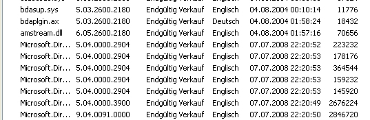

Ich wollte heute auf die DirectX-Version 9.23 updaten, um zu schauen ob meine Probleme mit der DirectX-Version (bisher 9.0c) zu tun haben.
Also die Datei runtergeladen in ein Verzeichnis entpackt und die Setup gestartet. Es sieht auch so aus, als ob das Update installiert wird.
Rufe ich den Dxdiag auf, zeigt er mir immer noch an, dass ich die 9.0c habe.
Bei den DirectX-Dateien werden mir allerdings auch welche mit heutigem Datum angezeigt.
Ist das bei euch auch so, oder mache ich nur etwas falsch?

Das ist ok so und wird bei mir auch so angezeigt.
DirectX ist also auf dem neuesten Stand bei Dir, wie sieht es denn aus mit den Treibern für die Grafikkarte? Das Update dieser Treiber hat bei mir den richtigen Schub ausgelöst (mein Treiber war aber auch noch vom letzten Jahr und NVidia hat seit dem ca. 5 oder 6 neue Versionen veröffentlicht).
