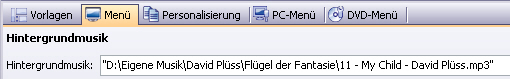

Es ist egal, welche Datei ich nehme, es friert immer ein. Hier ein Bespiel, welcher Dateipfad eingebunden ist:
Screenshot Dateipfad
Wenn ich nun die Vorschau starte, läuft alles prima. Auch die HGM.
