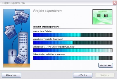

ich habe diesen Beitrag schon einmal in einem anderen Thread als "Antwort-Frage" formuliert, aber bislang keine Antwort erhalten. Um sicher zugehen, dass es nicht daran liegt, dass es keiner gelesen hat, poste ich mein Problem noch einmal als neues Thema.
Folgendes Problem: Ich erstelle ein DVD-Menü, welches 2 Diashows enthält. Zusätzlich wähle ich eine Menü-Hintergrundmusik aus. Ein Vorschau-Test läuft erfolgreich durch. Nun wähle ich als Option "DVD-Menü" ohne VOB's zu erzeugen, mit anschließendem brennen auf DVD (mit AS). Eine kurze Abfrage, dass das Projekt nun fertig sei zum exportieren, und schon läuft die Sache los. Mehrere Fortschrittsbalken informieren über den Fortschritt (was sonst!!) und über den Status.
Nach kurzer Zeit bleibt alles stehen, kein weiterer Fortschritt. Der Status zeigt "Zusammenführen von Audio und Video". CPU-Last: 100%. Zum beenden der ganzen Sache hilft nur der ProcessExplorer!
Dieses hängen bleiben tritt nur auf, wenn ich für das Menü eine Hintergrundmusik angegeben habe. Habe es zweimal probiert, jeweils mit einem .wav und einem .mp3. Beides mal 'Aufhänger'. Es scheint tatsächlich beim Zusammenführen von Audio und Video hängen zu bleiben. Das ist zumindest der Status, bei dem es einfriert.
Mache ich die ganze Sache ohne Hintergrundmusik fürs Menü, dann läuft alles normal durch.
Im Prozess-Explorer ist mplex.exe mit fast 100% Last angezeigt. Das läuft auch stundenlang so weiter. Habs eine ganze Nacht lang laufen lassen! No success!
Eckdaten: Neueste DS-Version 6.1.0.1, Win XP prof, 1 AMD CPU 2GHz, RAM und HD-Platz genügend vorhanden.
Wenn ich dann mplex.exe mit dem Process Explorer kille, dann taucht ein Fehlerbericht vom Diashow Manager auf, der etwas faselt von "...konnte blabla.tmp nicht erzeugen. Überprüfen Sie den Speicherplatz... etc." Daran kann es aber nicht liegen, denn wie schon gesagt, alles ausreichend vorhanden (mind. 20GB HD), RAM ist 2GB.

Es ist egal, welche Datei ich nehme, es friert immer ein. Hier ein Bespiel, welcher Dateipfad eingebunden ist:
Wenn ich nun die Vorschau starte, läuft alles prima. Auch die HGM.
Dann klicke ich auf Exportieren als Video-DVD.
zunächst kommt sowas wie "..Verarbeite <Musikdatei.mp3>, dann kommt der Punkt, wo alles einfriert:
Beenden nur über 'kill Prozess' möglich. 100% CPU Last durch mplex.exe
Tobias
Tobias

Das Problem (#1253) ist in der aktuellen Beta der DiaShow 6.1.02 Beta 2 inzwischen gelöst. Hinweis: Die Beta findet man nun unter "alternative Downloads" im Kundenlogin.
