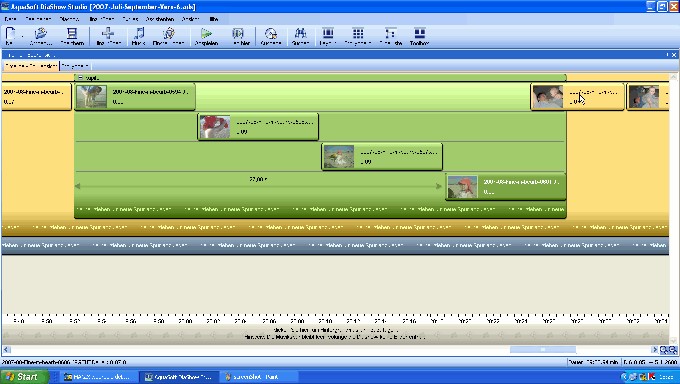

ich habe den an AS gesendeten Screenshot wieder gefunden. Oben rechts im Bild, die Darstellung ist recht merkwürdig. Diese Konstelllation entstehht immer wenn ich ein Bild von oben rechts nach unten ziehe. Das folgende Bild rutscht nach, dann Bug. Nach Neustart der Diashow ist die Darstellung o.K.

@diashower:
könnten Sie bitte mal folgendes probieren: sollten Sie (wie im Bild-Anhang sichtbar ) eine solche Überlappung bekommen, bitte einmal die Zoomstufe herunter und wieder heraufsetzen (Timeline, Minus/Plus -Icons rechts unten), ob damit die Überlappung verschwindet.
Nach Ihrer Aussage könnte es sich um ein reines Anzeigeproblem handeln (fehlendes neuzeichnen), wenn nach Neuöffnen der Show dies nicht mehr sichtbar ist.

wenn ich die +/- Icons benutze ist die Anzeige normal.
Das Problem kann ganz einfach nachvollzogen werden. Wenn ich das obere rechte Bildobjekt (Verweildauer 7 sec.) herunterziehe und dort die Verweildauer z.B. auf 9 sec. erhöhe, dann habe ich eine Überschneidung von 2 sec.

Problem bestätigt und als #1213 (Manuelles ändern der Verweildauer wird nicht sofort korrekt graphisch in Timeline wiedergegeben) aufgenommen.

Problem behoben. Die Änderungen haben es jedoch noch nicht in das nächste Beta-Updtae geschafft. Also übernächste Beta / nächstes Update.
