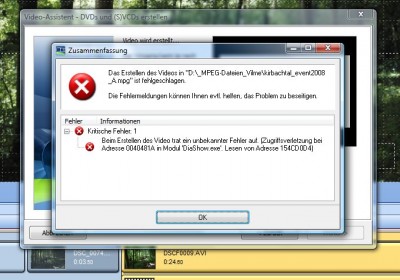

So und nun wollte ich das ganze mit der aktuellen Betaversion versuchen in der Hoffnung dass da irgendwas besser wird. Da kam ich aber bei der MPG-Datei Erstellung keine 30 Sekunden weit dann kam dieser Fehler
