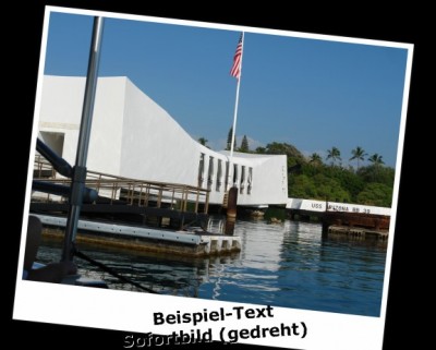

siehe Betreff ... probiert es mal aus!
Leider stolpere ich stündlich über neue Bugs. :evil: Doch viele sind nicht so einfach nachvollziehbar - wie dieser hier.

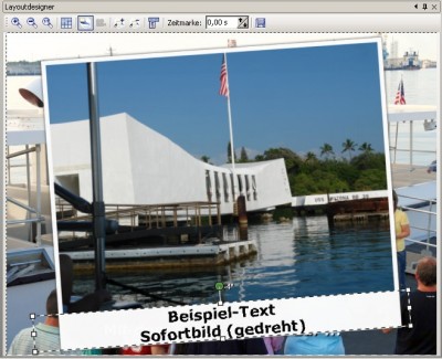

Aber: Die Vorschau im Layoutdesigner stimmt nicht immer mit dem tatsächlichem Ergebnis überein.
Das ist deshalb ärgerlich, wenn man den unteren Bereich zum Beschriften nutzen möchte! Das passt dann ggf. nicht!!!

Hier das Ergebnis und die Vorschau im Layoutdesigner ... :shock:

Das liegt daran, dass der Effekt eine zufällige Drehung von maximal 20° anwendet. Das sieht man, wenn man sich den Effekt im Effekteditor ansieht (Transformation). Da der Effekt immer live angewendet wird ist das Ergebnis durch die Zufälligkeit eben auch immer zufällig.
Wenn man um einen festen Winkel drehen möchte, sollte man ihn im Feld "Drehwinkel" eingeben und das Feld "Zufällig drehen" auf 0° setzen.
