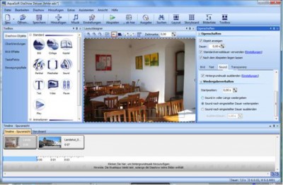

2. Was mich am meisten stört: die Anzeigedauer wird auf der Timeline falsch dargestellt: 1. Bild ist ein Bild (7 sec) mit zugeordnetem Ton (2:40 sec).
a Bei der Einstellung 'Sound in voller Länge wiedergeben' wird das Bild nur solange dargestellt, wie der Sound spielt. Da fand ich die alte Bezeichnung 'Sounddauer als Bilddauer' weniger erklärungsbedürftig. Nichtsdestotrotz ist die Bilddauer in diesem Fall in der Timeline korrekt angezeigt.

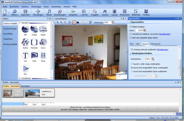

b Bei der Einstellung 'Sound nach eingestellter Dauer weiterspielen' wird die im vorigen Fall ausgegraute Bild-Option 'Standardverweildauer verwenden' gültig. Allerdings wird das Bild in der Timeline nur mit ca 4 Sekunden angezeigt - obwohl 7 Sekunden konfiguriert sind. In der Zeitanzeige steht 0,00 s. Ich würde hier 7 Sekunden erwarten. Das Bild wird tatsächlich 7 Sekunden lang dargestellt (Anzeigedauer ok, Anzeige falsch).
c Bei der Einstellung 'Sound nach eingestellter Dauer ausblenden' erfolgt die gleiche fehlerhafte Darstellung wie unter 2.b beschrieben.
3. Bei mir beginnt die Timeline im Falle von 2.b und 2.c erst nach dem 1. Bild. Das ist sicherlich nicht so gewollt.

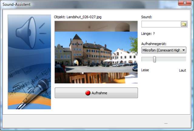

4. Im Soundassistenten werden die Bilder übereinandergeblendet, ohne die Hintergrundfarbe auf schwarz zu setzen, sodass das vorherige Bild unter dem Aktuellen zu sehen ist, wenn das Aktuelle kleiner ist, als das Vorherigen. Dies ist einfach störend.

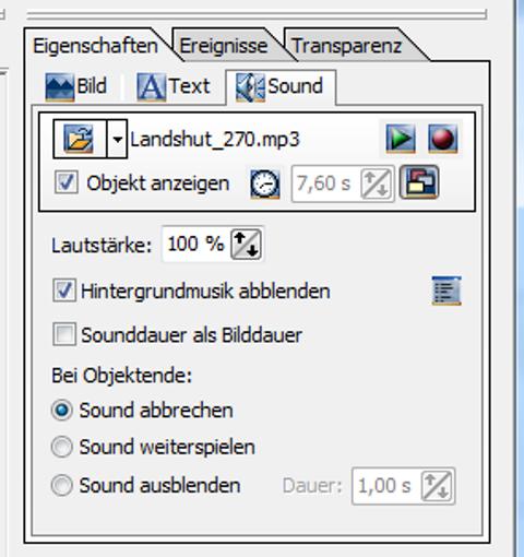

5. Die Erklärungstexte bei den Soundeigenschaften sind gewöhnungsbedürftig. Ich würde folgende Texte vorschlagen:
Text aktuell: 'Sound in voller Länge wiedergeben' (=dies möchte ich eigentlich in jedem Fall, manchmal mit der Sounddauer als Verweildauer, manchmal mit der Standardverweildauer als Bildverweildauer)
Besser: 'Sounddauer als Bildverweildauer' (wie in DiaShow XP5, nicht immer ist das Alte schlechter;-))
Mir fehlt jetzt allerdings noch eine Soundoption, mit der ich die Sounddauer als Bildverweildauer abwählen kann, sodass das Bild bei kürzerer Sounddauer als die Standardverweildauer für die konfigurierte Zeit der Standardverweildauer angezeigt wird (unter XP5 war das die Soundoption 'Sounddauer als Bilddauer' mit (De-)Selektionsbox).
Noch einfacher: die Soundoptionen aus XP5 nach DS6 übernehmen.
