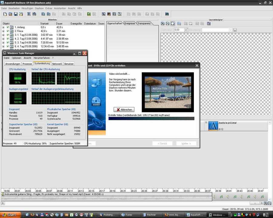

Anbei noch ein Screenshot, damit ihr seht was ich meine.
Gerade beim Videokodieren könnte man doch beide CPU-Kerne gleich benutzen.
Ist es bei euch genau so oder liegt bei mir ein Hardwarefehler vor?

Screenshot während der Videokodierung

Das ist mit Sicherheit eine Sache der Software. Es werden nicht automatisch beide Prozessorkerne verwendet, sondern die Software muss das schon angeben.
Ich vermute aber, dass das in diesem Fall technisch nicht möglich ist. Beide Prozesorkerne können nur dann verwendet werden, wenn zwei verschiedene Prozesse parallel laufen können. So kann man eine Multiplikation nicht auf zwei Prozessorkerne verteilen. Wenn aber parallel zu der Multiplikation eine Addition stattfindet und die Software erlaubt, dass beide Berechnungen parallel statt finden können, kann das Betriebssystem beide Berechnungen auf die zwei Prozessorkerne verteilen.
Ob das bei der Videokodierung möglich ist weiß ich nicht, habe da aber so meine Zweifel. Es würden ja im Grunde zwei Videos entstehen, die hinterher wieder zusammengebaut werden müssten. Wie soll das funktionieren?

Es ist im Taskmanager anscheinend nicht sichtbar, aber lt. Herrn Binas nützt ein Dual Core wohl doch etwas, siehe hier
Das Posting habe ich auch schon gefunden, doch die Antwort ist von 2003! Gerade mit dem Boom der Core 2 Duo Prozessoren bin ich trotz aller technischen Schwierigkeiten (aufteilen "einer" Berechnung auf 2 Kerne) der Meinung, dass dies besser unterstützt werden müßte. Bzw. würde mich halt einfach interessieren, wie bei AS der aktuelle Stand ist bzw. ob es Entwicklungen in diese Richtung gibt.
