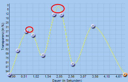

Das Problem mit dem Nachdrehen ist in der Tat der Interpolationsalgorithmus.
Der Algorithmus zwischen den Bewegungsmarken und den Rotationswinkeln ist der gleiche wie bei der Transparenz. Hierbei kann man auch gut das "Problem" erkennen (siehe angehängter Screenshot). Man kann sehen wie die Kurve über die Punkte "hinausschießt". Wird die Kurve nun als Drehwinkel interpretiert erhält man ein Nachschlingern. Verringen lässt sich das Schlingern, indem man möglichst viele Punkte setzt, so hält man die Kurve fester auf der gewünschten Bahn.
Leider können wir den Algorithmus nicht einfach so ändern, dann verändern sich nämlich alle bisherigen Bewegungspfade. Und die Wahl zwischen verschiedenen Algorithmen möchte ich keinem Anwender zumuten. Schließlich sind die Unterschiede nicht wirklich intuitiv erkennbar.
