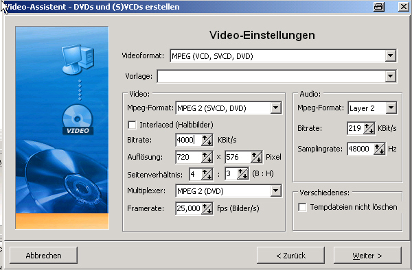

Hast Du die Samplingrate auf 48000 stehen? (Früher konnte man diese Samplingrate bei AS nicht einstellen und da hat Nero oder WINONDVD grundsätzlich neu codiert, weil 48000 der Standard von einer DVD ist)

@ Virginizer
Wenn Du eine Diashow erstellst, gibts Du das Format immer manuell ein ?
Auf Deinem Bild, sind das die Einstellungen für PAL DVD ?
Also ich hab immer nur DVD gewählt. Hab leider noch kein gescheites Tool gefunden, um die mpeg daten zu analisieren, eines dass mir Format, bitrate etc. anzeigt.

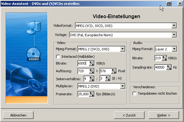

Virginizer
Beiträge: 1472
Wohnort: Königsbrunn
Beitrag von Virginizer »
[quote="sapo"]@ Virginizer
Ja ich wähle immer "Benutzerdefiniertes Viedeo erstellen"
Beim letzten Screenshot hatte ich eine Einstellung übersehen, hier noch einmal die Einstellungen, die ich wähle:
DVD Einstellungen
DVD Einstellungen

Ach ja: wenn ich mir obigen Screenshot von virginizer ansehe: könnte es eventuell daran liegen, daß ich bei meinen Testfiles die Audio-Samplingrate nicht auf 48000 umgestellt habe?

sapo
Vielposter
Vielposter
Beiträge: 27
Registriert: Mi Jan 04, 2006 20:41
Wohnort: Zürich
Beitrag von sapo »
hab die Einstellungen von Virginizer probiert, damit knackt es noch mehr. Der einzige Unterschied ist die Video Bitrate von 6000. Hab dann eine mit 2000 gemacht und eine als SVCD. Die erste mit 2000 Biterat ist sehr schlecht von der Qualität, knackt aber nicht und die SVCD knackt immer noch wenig. Ich denk mal, dass die Diashow noch ein Problem mit dem Audioausgang hat. Hab auch probiert am Audio Biterat zu verstellen, konnte aber kaum eine Diashow herstellen, und die die erfolgreich erstellt wurden, kann ich nicht mal mehr am Pc anschauen, nur Sound wird erkannt. :cry:
Hab noch MediaInfo und Videoinspector probiert, konnte damit aber nichts aussergewöhnliches erkenne.
