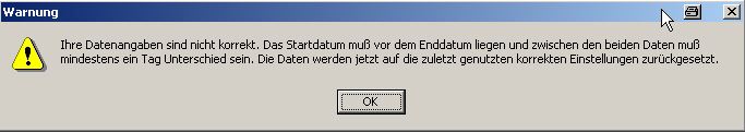

Wenn ich in der Personalisierung das Anfangs- bzw. Enddatum des Kalenders ändern will kommt diese Meldung. Das Startdatum liegt aber vor dem Enddatum. Die Meldung kommt sofort bei dem Versuch das Datum zu ändern. Mache ich etwas verkehrt, oder ist das wirklich ein Bug.
Muss zugeben, beim Kalender habe ich noch recht wenig Erfahrung. Meine Version ist 1.2.02
Im voraus besten Dank
Fehlermeldung
Fehlermeldung

ich habe zwar schon alles ausprobiert, aber dennoch habe ich es noch einmal versucht. Damit ja das Anfangsdatum früher ist, habe ich den 1.1. 2004 eingegeben. Beim Enddatum war 30.3.2200 gestanden. Dieses Datum habe ich markiert und wollte 31.12.2006 eingeben. Die Markierung wurde noch angenommen und bei der Eingabe der ersten Zahl kam diese Meldung.
Das gleiche passiert auch auf meinem Laptop. Einmal ist w2k installiert, einmal XPHome.
Wenn niemand den gleichen Fehler hat, werde ich die Installationsdatei noch einmal saugen und neu installieren.

Der PhotoKalender überprüft die Eingabe bei jedem Tastenanschlag. Es kann also durchaus möglich sein, daß während Ihrer Eingabe durch z.B. Löschen einer Zahl ein Datum herauskommt, das nicht korrekt ist.
Versuchen Sie doch einmal das Datum über den Kalenderbutton einzugeben, der sich rechts im Eingabefeld befindet. Tritt das Problem dann immer noch auf?

die Eingabe über den Kalenderbutton funktioniert. Allerdings ist das sehr mühsam, wenn das Enddatum auf dem Jahre 2200 steht. Es wäre also wirklich gut, wenn die Überprüfung erst bei der Übergabe erfolgen würde.

Im Kundenlogin befindet sich bereits die PhotoKalender Version 1.2.03. Dort sollte die Überprüfung nicht mehr stören.
Das Kundenlogin und die Versionsgeschichte werden noch angepaßt, ich wollte Ihnen das aber schonmal mitteilen.
