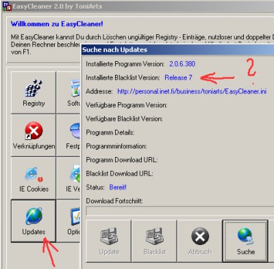

Was ist eigentlich die "Blacklist" bei Easy-Cleaner?
Ich habe gerade mal die Updates suchen lassen, da sagt mir das Programm, dass es eine neue Release 7 der Blacklist gibt, habe sie downgeloadet, merke aber keinen Unterschied, geschweige denn, dass ich weiss, was dies überhaupt ist...

Hallo Tom,
auf der Homepage von EasyCleaner habe ich zu Blacklist folgendes gefunden:
Weitere Einzelheiten zur Blacklist gibt es auch noch, z.B.What is "blacklist"?
Like the anti-virus software have the frequently updating virus databases to find the newest viruses, EasyCleaner also has this kind of file. The difference is that blacklist tells EasyCleaner what to skip. A quick way to release a fix to EasyCleaner without updating the program itself and without downloading big files. The blacklist itself is a simple text file, you can view it's contents with e.g. Notepad, the file is "BlackLst.ecb" in the EasyCleaner directory.
Blacklist #7
Fixes:
* Unnecessary file finder now skips "storable.ilk", deleting this caused F-Secure Internet Security 2005 Spam Control to break

Danke Klaus, aber wie ist deine Meinung, ist es wichtig, diese Blacklist immer auf die aktuelle Version zu aktualisieren?

Die Blacklist wirkt sich u.a. auf das Auffinden unnötiger Dateien aus.
Dateien werden aufgrund des Dateityps (z.B. BAK oder TMP) oder
aufgrund bestimmter Zeichen im Dateinamen (z.B. $) als unnötig
eingestuft. Einige davon sind aber doch wichtig und dürfen keines-
falls gelöscht werden. Informationen darüber stehen in der Blacklist.
Die schwarze Liste sollte daher auch immer up to date sein. Man kann
die Blacklist auch mit eigenen Eintragungen ergänzen. Wenn z.B.
eigene Sicherungsdateien vom Typ BAK vorhanden sind, sollten diese
ja nicht als unnötig eingestuft werden.
