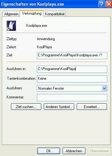

Reiner Kirsch hat geschrieben::)
... Um damit zu experimentieren, legst du am besten eine
Verknüpfung des KP auf dem Desktop an, gehst dort auf
Eigenschaften und fügst im Pfad die entsprechenden Parameter
ein.
genauso kann man es machen --> siehe auch Bild !!
Es geht auch so: Unten auf "Start" -> "Ausführen..." -> dann über Durchsuchen
die Datei "koolplaya.exe" auf Deinem PC suchen -> wenn der Link dasteht, einfach Leerzeichen und /? dahinter ==> dann Enter.
Viel Spaß damit

Hallo Irving,
du startest ihn so - siehe auch meinen Beitrag oben...
Gehe dahin, wo du das Programm gespeichert hast ( die KP-exe-Datei...)
Klicke mit der rechten Maustaste drauf und gehe zu "senden an Desktop -Verknüpfung erstellen".
Danach findest du auf dem Desktop diese Verknüpfung und kannst den KP von dort aus starten.
Klicke nun mit der rechten MT auf diese Verknüpfung - ganz unten findest
du "Eigenschaften" - klicke drauf und du siehst ein Fenster mit der Zeile "Ziel" - das ist das Ziel dieser Verknüpfung - die KP-exe-Datei.
Klicke auf diese Zeile, gehe ans Ende - nun kannst du alle Parameter dranhängen - wichtig ist z.B. /center oder auch /noborder oder
eben /? . Beachte, dass VOR dem / ein Leerzeichen steht !
Viel Spaß beim Ausprobieren der Parameter!
