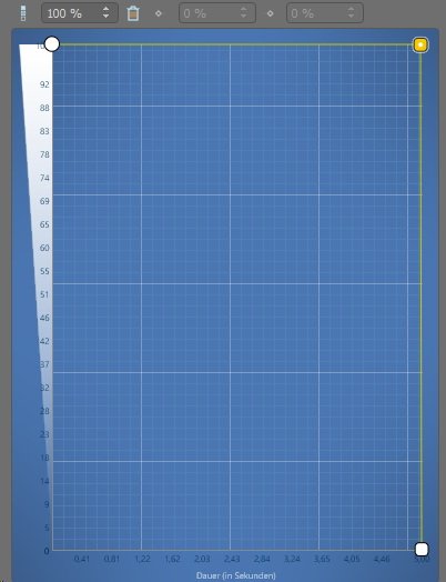

kann ich bestätigen, "Abrupt ablenden" funktioniert in Spur 2 nicht. Ein mögliche Lösung an dieser Stelle wäre die Deckraft-Kurve.

Gert, deine Lösung funktioniert gut und ist schnell umzusetzen. Danke für die Hilfe.
Nur sollte das abrupte Abblenden in der zweiten Spur trotzdem wieder funktionieren.
