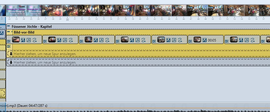

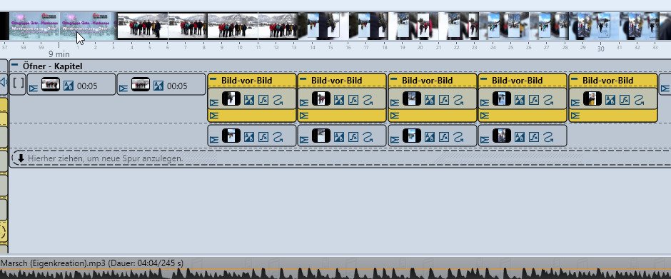

Bei Stages 2025 mit letztem Update, funktioniert das Einfügen von weiteren Bildern direkt in den Bild vor Bild-Effekt, nicht. Soll heißen, wenn einem Bild der Bild vor Bild-Effekt zugewiesen ist, kann man keine weiteren Bilder direkt in diesen einfügen.
Bei einer Übernahme eines Projektes aus Stages 2023 nach 2025 in dem schon ein Bild vor Bild-Effekt mit mehreren Bildern(10 St.) enthalten ist, funktioniert das anstandslos.
Im ersten Anhang sieht man, dass in einem Bild vor Bild-Effekt mehrere Bilder hintereinander sind,
Im zweiten Anhang sieht man, dass es hier nur mit mehreren aneinander gereihten Bild vor Bild-Effekten geht.

Es war ein Bug in der 2023, dass dort auf irgendeine Weise mehrere Bilder einfügt werden konnten.
Der Bild-vor-Bild-Effekt ist für 1 Bild oder 1 Video vorgesehen, so, wie es auch in der Beschreibung des Objektes steht und schon immer stand.
